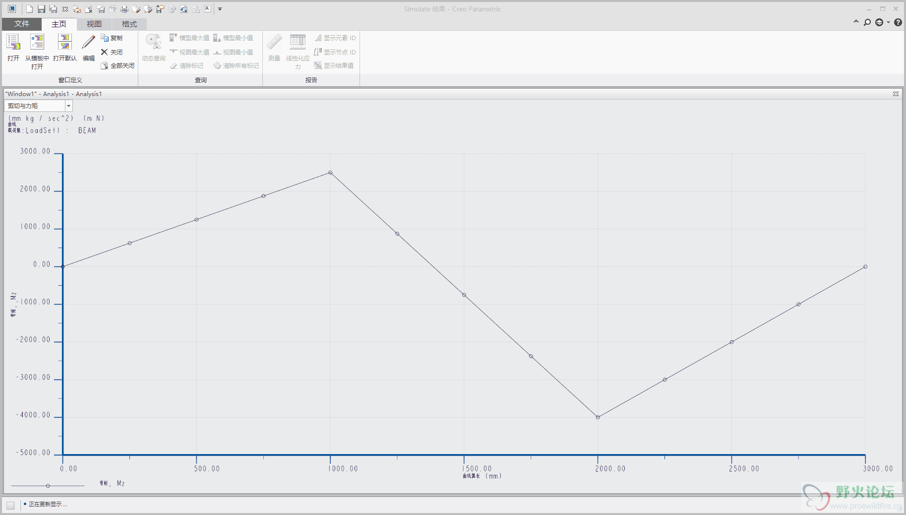

这两天看到有人发用CREO难材料力学上的例子,闲来无事学习了一下,顺便做了一下书上的另外一个例子,但是在提取结果的时候,变形正常,但是应力一直为0的情况。
请位大神给我看一下如何提取应力的结果

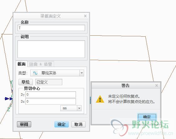

梁截面要定义恢复点

恢复点该如何定义,没有找到相应的位置。

草绘的时候创建点

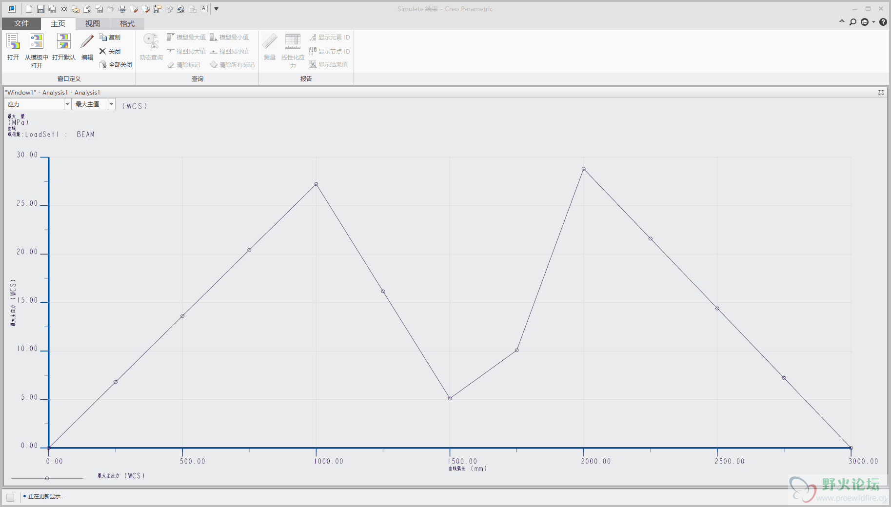

知道怎么做了,在草绘截面轮廓的时候,要加入几个点。
