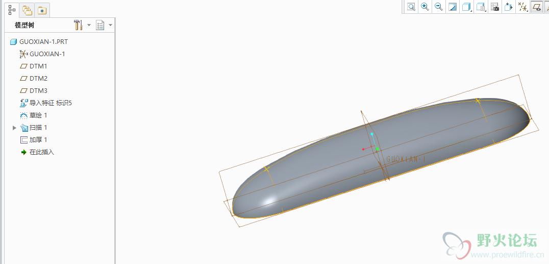

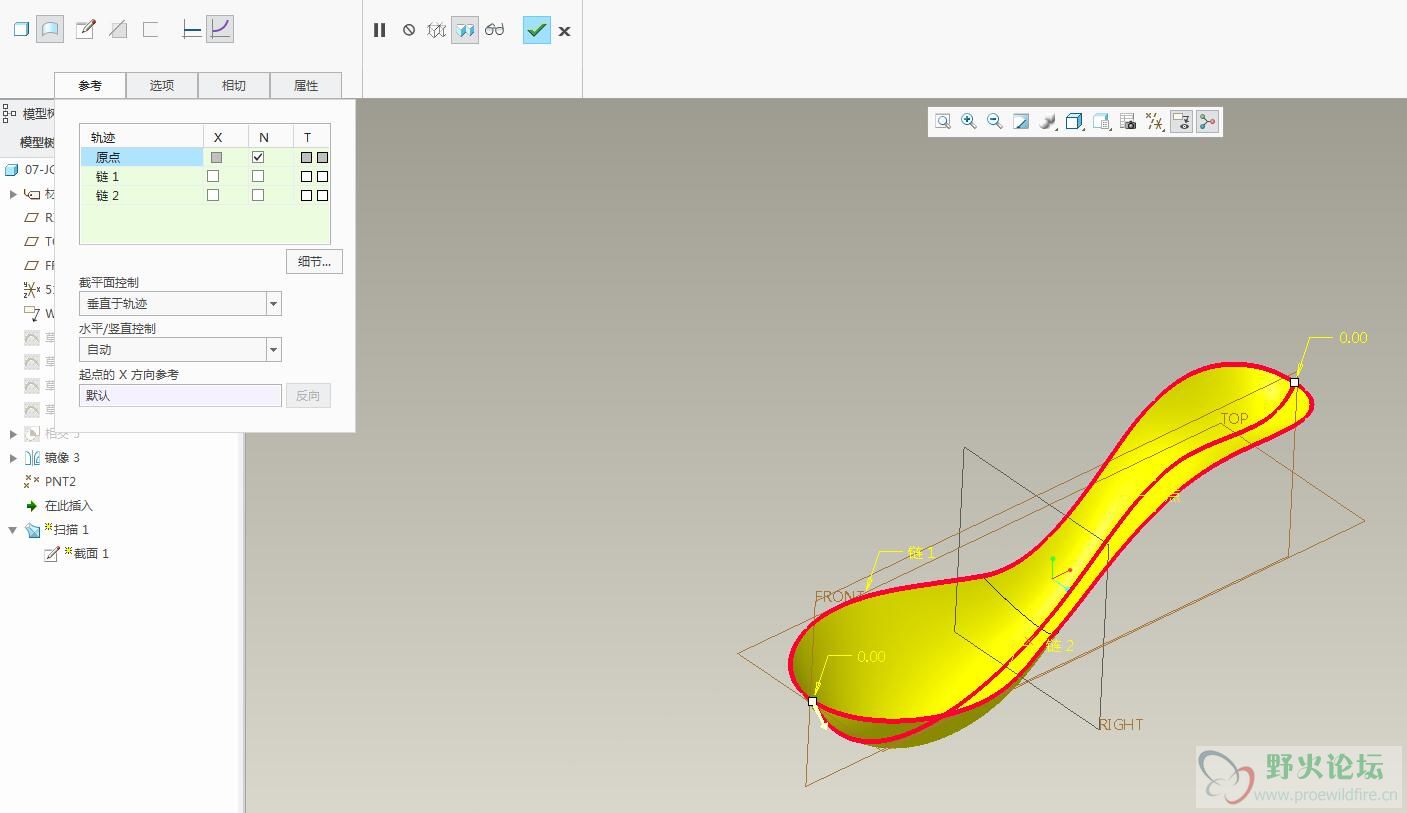

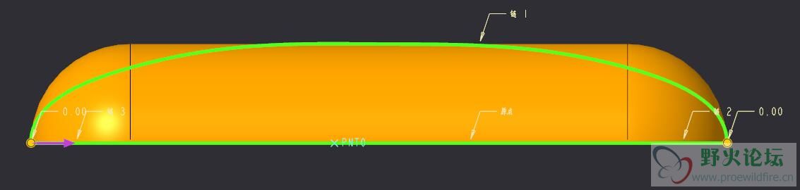

yuanbin20 发表于 2018-6-4 20:38
这类首尾二端轨迹相交的扫描,因在扫描起始点会形成零截面,故需变更草绘替代原点
请问大神,为什么要草绘一条直线作为原始轨迹
84
105
发表于 2018-8-15 14:36 | 显示全部楼层
这个为什么不需要草绘,直接3条轨迹就可以完成

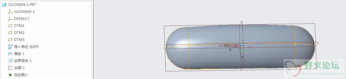

扫描出来的怎么是这样的?两侧没有下来?
发表于 2019-1-25 20:45 | 显示全部楼层
草绘一条直线做原点  那个截面不能直接用
