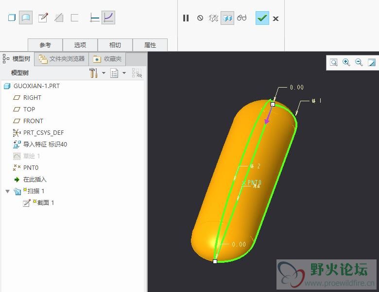

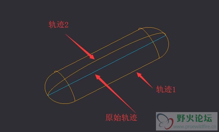

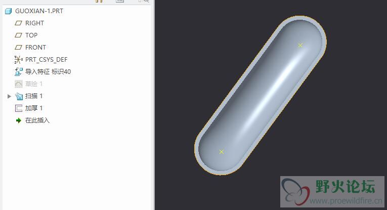

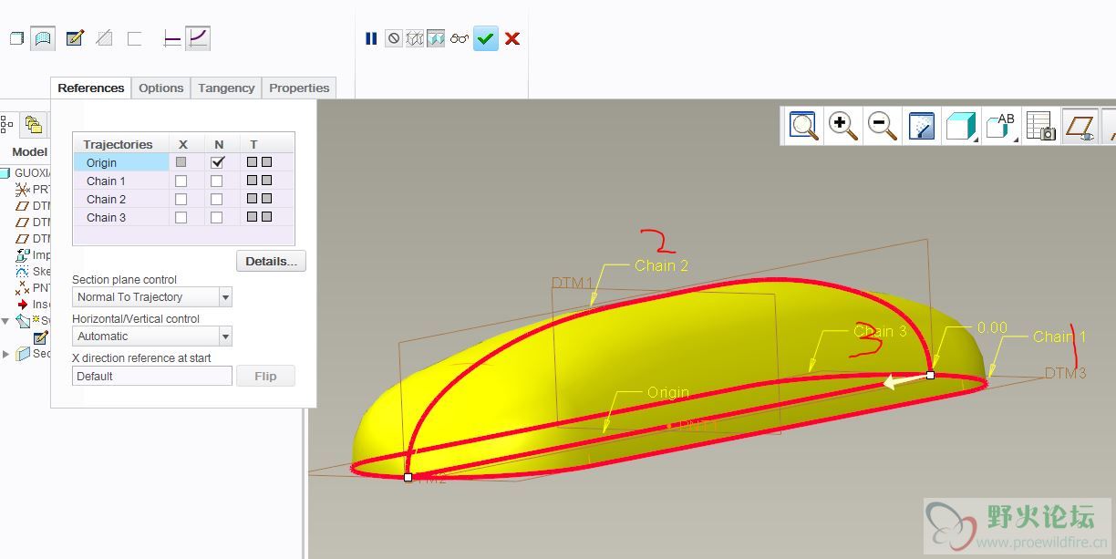

下午在论坛中看到有朋友用VSS做如附件要求面。可惜版本问题,看不到PAT。
谁帮忙做个,使用CREO2.0或者以下版本。
如图片,尝试使用1原始轨迹和3条辅助轨迹做了下。唯一的遗憾就是曲面没有完全过横向的草绘线。
GuoXian-1.zip
1.76 KB, 下载次数: 44
GuoXian-1-VSS.prt.zip
94.73 KB, 下载次数: 37

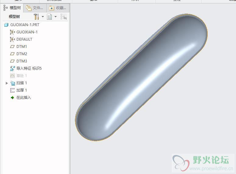

发表于 2018-6-4 18:06 | 显示全部楼层
cero4.0版本【只有这一个版本。抱歉】
guoxian-1-xg.prt.zip (32 KB, 下载次数: 26)

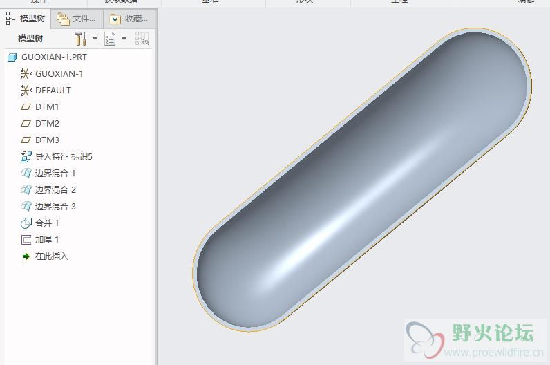

发表于 2018-6-4 18:15 | 显示全部楼层
只有Cero4.0版本。抱歉。

发表于 2018-6-4 20:38 | 显示全部楼层

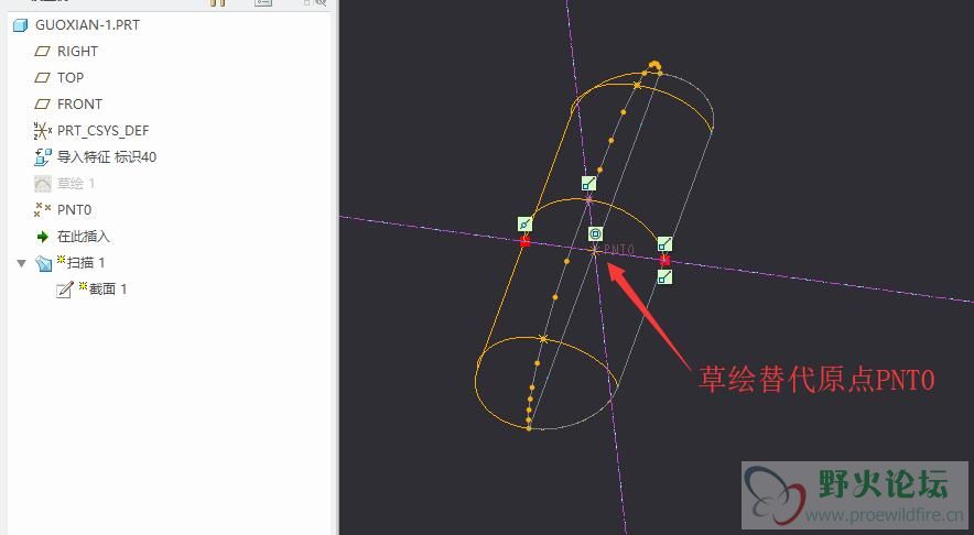

这类首尾二端轨迹相交的扫描,因在扫描起始点会形成零截面,故需变更草绘替代原点
sdgdjgb + 1 热心助人

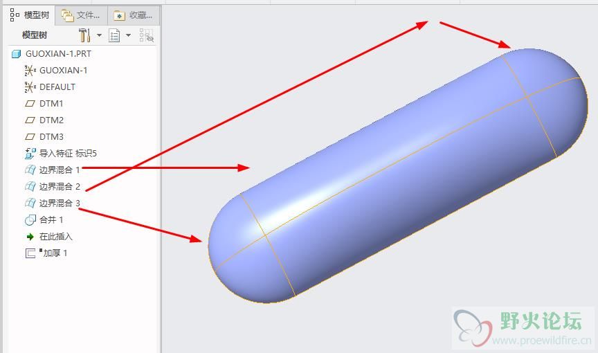

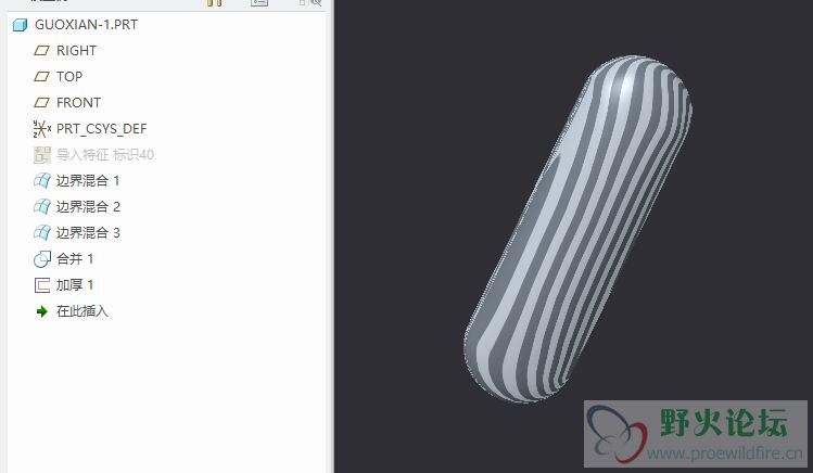

发表于 2018-6-4 21:13 | 显示全部楼层
边界混合也是一法,但操作时需注意边界约束及参数调整,否则曲面状况有可能不是太理想
谢谢。

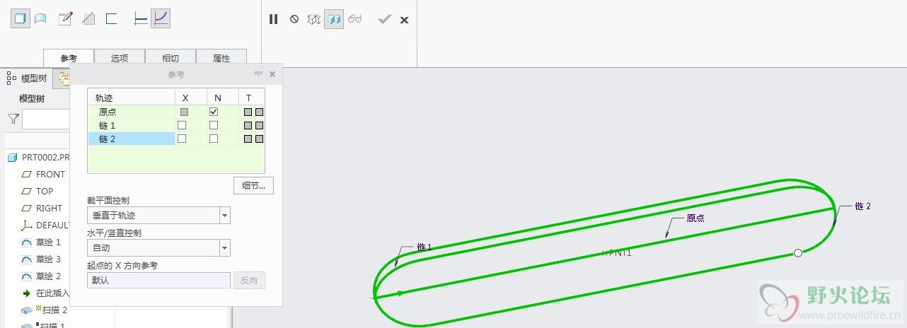

249
307
发表于 2018-7-26 10:34 | 显示全部楼层
你的截面是弧,如果截面是样条曲线,那么两条链怎么做出来
2条链,截面样条
2条链,截面样条
3条链,截面样条
3条链,截面样条
