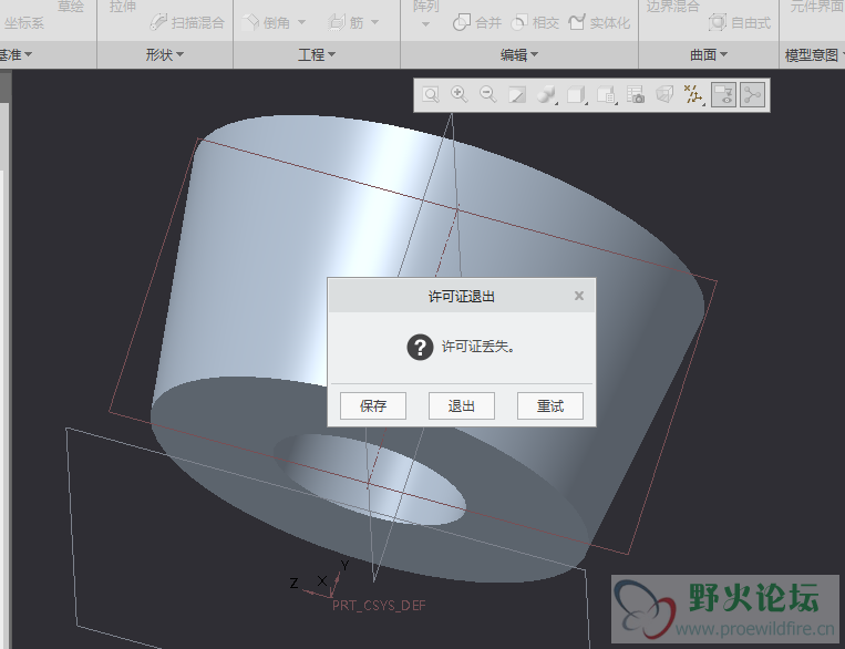

[求助] 为什么老是许可证丢失
发表于 2018-6-3 22:28 | 显示全部楼层 |阅读模式
如图,点击重试 又可以继续使用,,,但是一指弹很当误事

creo4.0吗  如果是  试试添加虚拟网卡 试试吧http://www.proewildfire.cn/thread-140281-1-1.html

我的个人猜测是因为宽带网址发生改变吧。我公司电脑有时候很久没事,有时候一会弹出一个。偶然一次发现,因为我的电脑带蓝牙,可以开热点,公司同事说没网了。让我开下热点,然后我一开热点,然后就弹出许可证丢失,然后热点长时间不用了。也会这样。还有在之前。因为公司搬厂,宽带没有线,只有无线网。然后之前我用的电脑没有无线接收器。就插了一个迷你信号接收卡,然后插着这个破解的creo,后来别人要用,拔掉之后直接creo不能用了。

说明你的网络一直处于掉线连接的状态 IP地址改变也有可能出现许可证丢失

可能是因为系统的IPv6 隧道适配器造成的原因
用netsh 命令关掉系统自带的IPv6 隧道适配器试试看!
操作步骤:
win+r
运行cmd
再运行下列
netsh interface teredo set state disabled
netsh interface 6to4 set state disabled
netsh interface isatap set state disabled
不用担心IPv6问题,目前国内基本没怎么用IPv6,如果你没有用IPv6,就放心试一试。

网卡的问题,MAC地址变动就会出现。

你试试关掉电脑的 “查看许可证服务”  我前面也有 后面关掉就没了

我找到解决办法了。。。。1个小时没有发生了
 楼主| 发表于 2018-6-4 19:00 | 显示全部楼层
我错了。。。尼玛 才说了没一分钟 就又出来了
