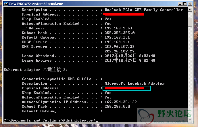

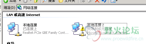

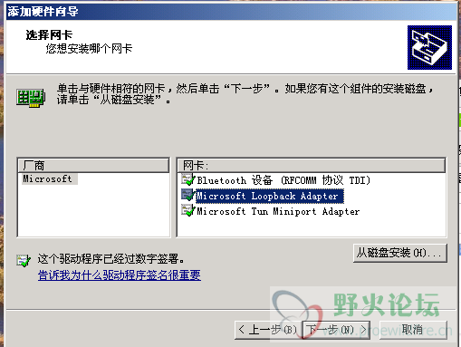

2.添加虚拟网卡:xp系统添加方法 https://wenku.baidu.com/view/e325df9bdaef5ef7ba0d3cdb.html win系统添加方法 https://jingyan.baidu.com/article/3aed632e7d918c70108091ab.html 虚拟网卡选项如 “图一”    添加后如 “图二”  多出一个 “本地连接2”
3.安装好后查“本地连接2”的IP :  运行---输入“cmd”----再输入“ipconfig/all”  找到的“本地连接2”的IP 如图三。
4.将cero4.0许可证中的IP地址  用"替换"功能全部替换成  “本地连接2”的IP地址  并保存。
5.完毕后重启。。。(貌似一定要)
