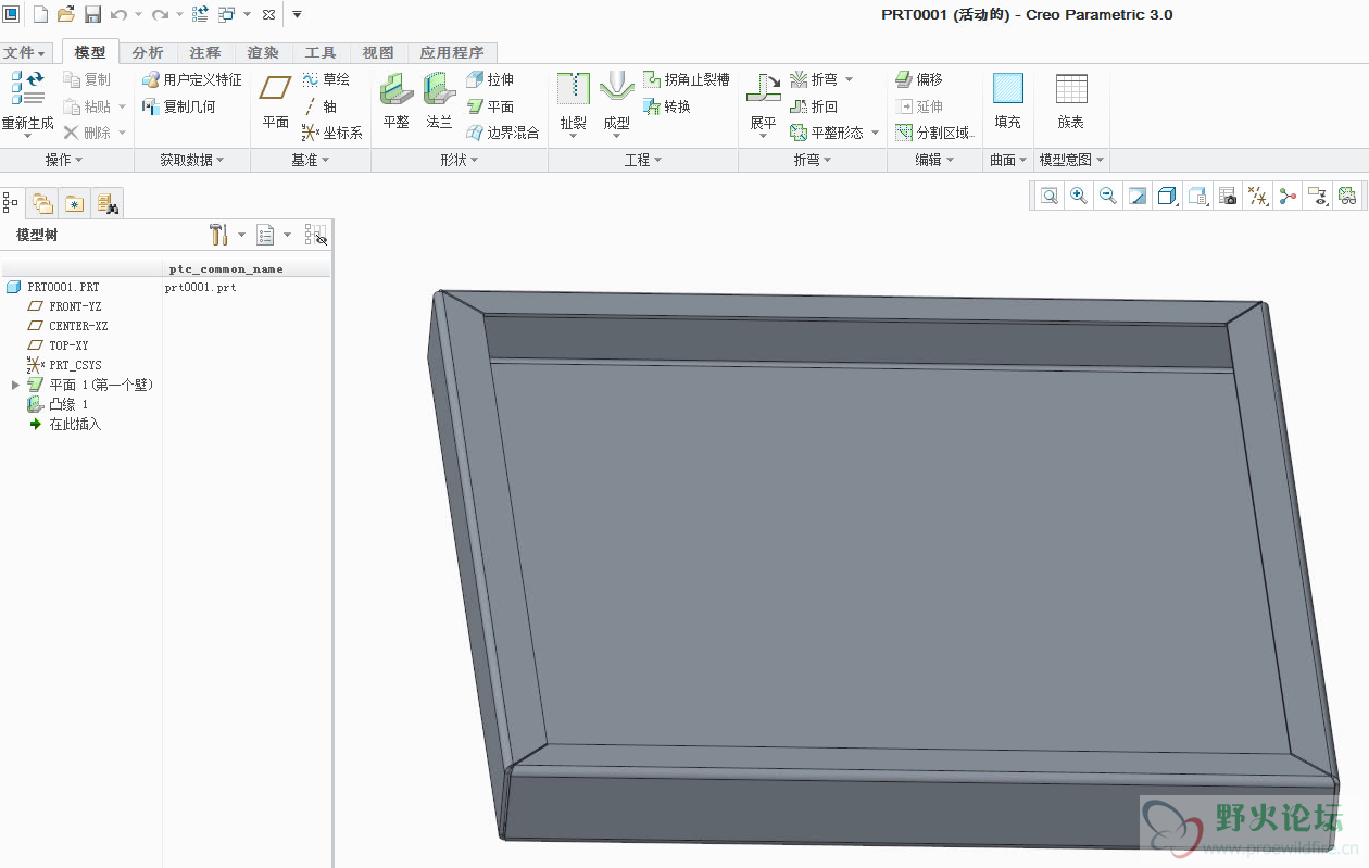

发表于 2018-8-21 18:14 | 显示全部楼层
只需两步:1建一个平面,2凸缘一步建四边。

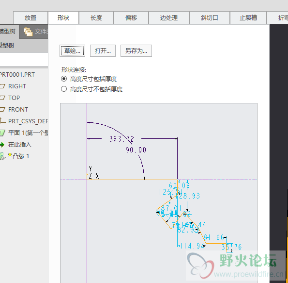

发表于 2018-9-12 10:45 | 显示全部楼层
1.平面创建第一壁
2.凸缘按shift,选中四边,然后选择形状--草绘,编辑你想要的形状
什么样的都可以画出来。两步!C:\Users\1\Desktop\新建文件夹 (2)\QQ图片20180912104616
C:\Users\1\Desktop\新建文件夹 (2)\QQ图片20180912104653
