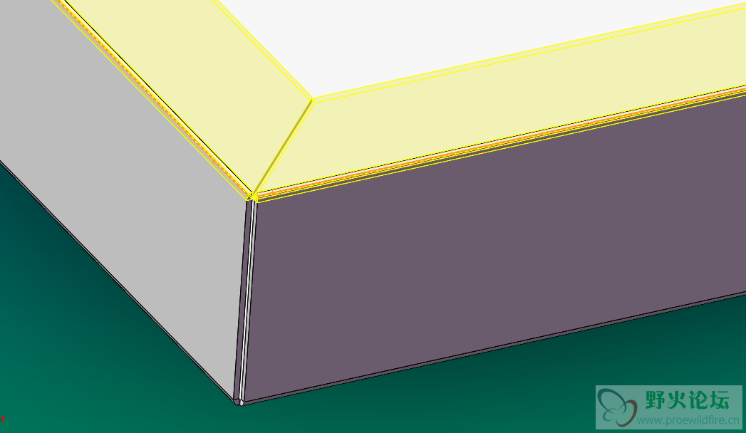

发表于 2018-6-1 17:57 | 显示全部楼层 |阅读模式
如图,creo钣金是不是不能一次选择两条不相连的边线来形成45°角?只能一步一个边的搞,或者通过抽壳搞?
257
322
发表于 2018-6-1 20:17 | 显示全部楼层
只能一个边一个边弄的,不需要抽壳的

发表于 2018-6-1 21:51 | 显示全部楼层
creo中立面可以一次拉起来,但上边的弯折需分四步做
415
513
 楼主| 发表于 2018-6-2 08:02 | 显示全部楼层
嗯,我也发现了

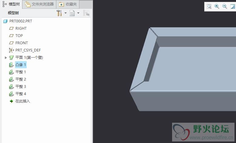

发表于 2018-6-2 11:41 | 显示全部楼层
mzz2016 发表于 2018-6-2 08:02
嗯,我也发现了
可以像这样再优化一下步骤,长边包短边。就是一个成型产品,只要展开就好了。http://www.proewildfire.cn/forum ... read&tid=114716群里有贴详细介绍法兰这一项,我就不重复了。

发表于 2018-6-11 16:37 | 显示全部楼层
只需要一个法兰边 你这个特征就都能搞定了

发表于 2018-6-12 08:11 | 显示全部楼层
mzz2016 发表于 2018-6-11 18:08
你上个图看看撒
5楼的不是已经给你发出来了么
175
221
发表于 2018-6-12 08:41 | 显示全部楼层
法兰壁就可以了
292
357
发表于 2018-7-11 11:02 | 显示全部楼层
法兰壁,按住shift全选边,然后草绘,就可以了
