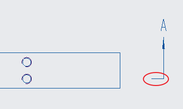

发表于 2018-11-11 23:38 | 显示全部楼层
谢谢分享!不过PTC的帮助页面 关于使用 ESKD 和 GB 标准显示切割线 中提到:
如果将 cutting_line_segment 详细信息选项的值设置为 0,切割线会显示为一条细连续线。
所以还需将cutting_line_segment设置为非零值。该参数实际上控制的即为下图中红圈内短横线的长度。

发表于 2024-4-10 16:52 | 显示全部楼层
woaini24 发表于 2018-5-31 08:16
CREO4.0版本有设置,包括截面那2个字体都可以取消。
cutting_line std_gb 剖视箭头不显示中间点划线
view ...
这个剖切名称A和P的字体颜色可以设置吗白色打印出来是粗线
277
422
发表于 2024-4-10 17:09 | 显示全部楼层
论坛里找个配套国标模板
