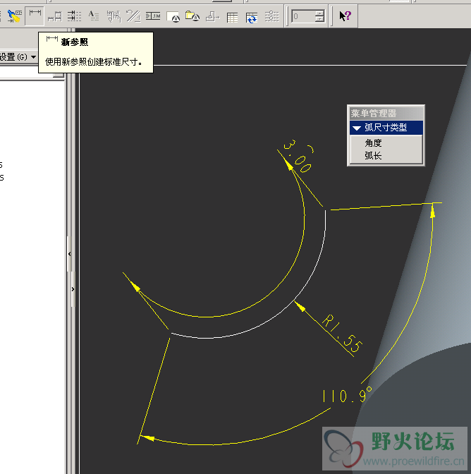

 楼主| 发表于 2018-5-30 15:13 | 显示全部楼层
yuanbin20 发表于 2018-5-30 14:49
怎么会呢,你是不是最后第4步也点了左键啊,最后第4步是点中键放置尺寸的
操作是没问题的,就是标注的有问题,基本中键的操作我还是都会的,正在找原因。

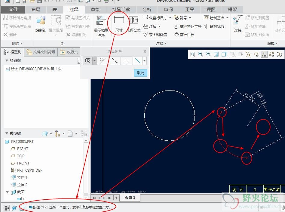

原来你是在工程图页面绘制标注啊,我一直以为你是在草绘中标注呢,工程图页面中的标注好象做不了这个标注呢,我这里也一样不行的

proe  工程图里是都能标的            草绘里弧长标注只能转换 角度可以标注
creo晚上回去试试看

creo  标注已经简单化了   你只需 选择弧线  然后长按右键  可选择标注  直径、半径、角度和弧长

 楼主| 发表于 2018-5-31 23:45 | 显示全部楼层
yuanbin20 发表于 2018-5-30 15:39
原来你是在工程图页面绘制标注啊,我一直以为你是在草绘中标注呢,工程图页面中的标注好象做不了这个标注 ...
有位朋友给了这样的做法,怕你看不到,就回复你一下。
