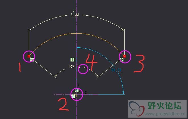

发表于 2018-5-30 11:37 | 显示全部楼层
依次点弧线:端点-圆心-端点,就可以标注角度了
发表于 2018-5-30 11:40 | 显示全部楼层
根据你点选端点与圆心的先后顺序可以标注不同的角度,端点-圆心-端点,标注整个弧线的张角,端点-端点-圆心,标注其中的端点相对圆心的起始角度

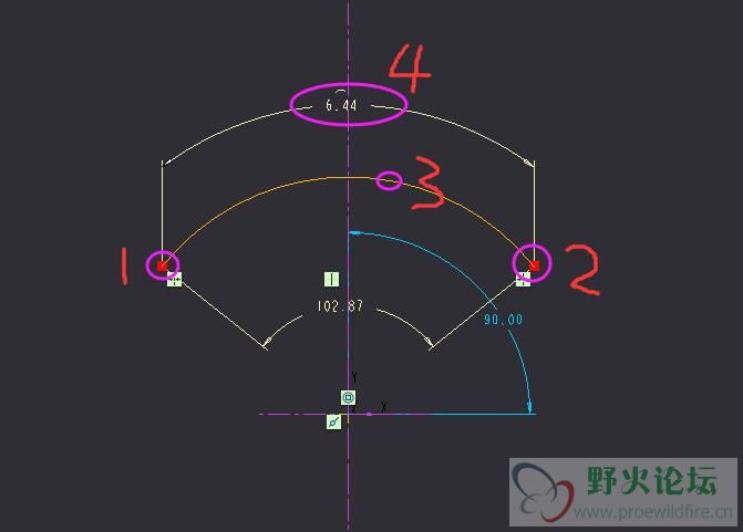

发表于 2018-5-30 12:26 | 显示全部楼层
按下列图示顺序,依次点击鼠标左键即可标出弧长
按下列图示顺序,依次点击鼠标左键即可标出角度

发表于 2018-5-30 14:49 | 显示全部楼层
非卖尔 发表于 2018-5-30 14:40
刚试了,不行,估计是系统配置的问题吧,我再找找。
怎么会呢,你是不是最后第4步也点了左键啊,最后第4步是点中键放置尺寸的
