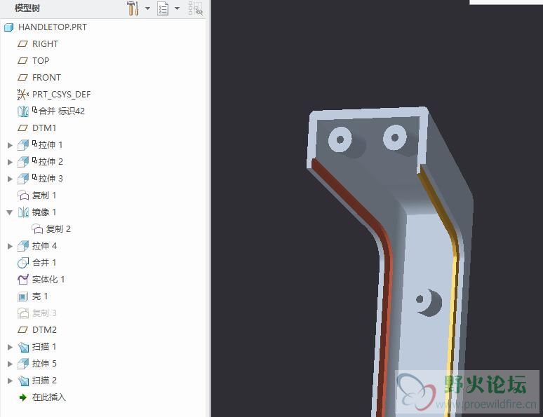

[已解决] creo,扫描时截面垂直轨迹做止口不成功

 楼主| 发表于 2018-5-29 17:44 | 显示全部楼层
yuanbin20 发表于 2018-5-29 14:44
楼主的意思是扫描起点和终点的截面方向不一致,如下图所示
大神,我已经上传文件了,你帮我看看可以吗?我这个止口扫描一直失败
95
lonelies 发表于 2018-5-29 11:48
这种都是细节操作问题。最好上附件。就图看不清楚意图和原因
已经上传了,我这个止口老是生成失败
95
 楼主| 发表于 2018-5-29 17:45 | 显示全部楼层
OMG9527 发表于 2018-5-29 10:32
没附件,谁也帮不了你!
已经上传了
2272
341
3197
发表于 2018-5-29 20:24 | 显示全部楼层
无论是长料止口还是切料止口都没问题的
handletop_2.prt.rar
264.83 KB, 下载次数: 15
