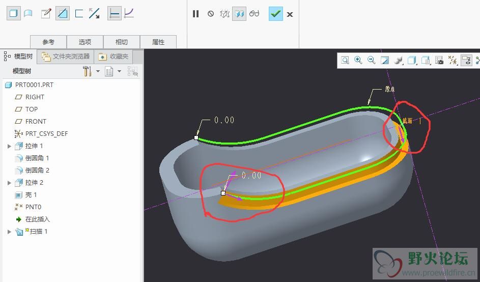

就是一头截面垂直曲线,但是另一头垂直曲线就形状不对,咋样设置

有没有帮忙啊,感觉止口扫描有时候因为方向问题比较容易失败,有没有什么方法,或者我应该具体咋样设置

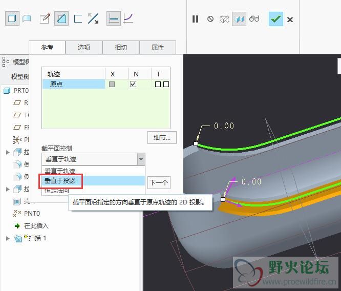

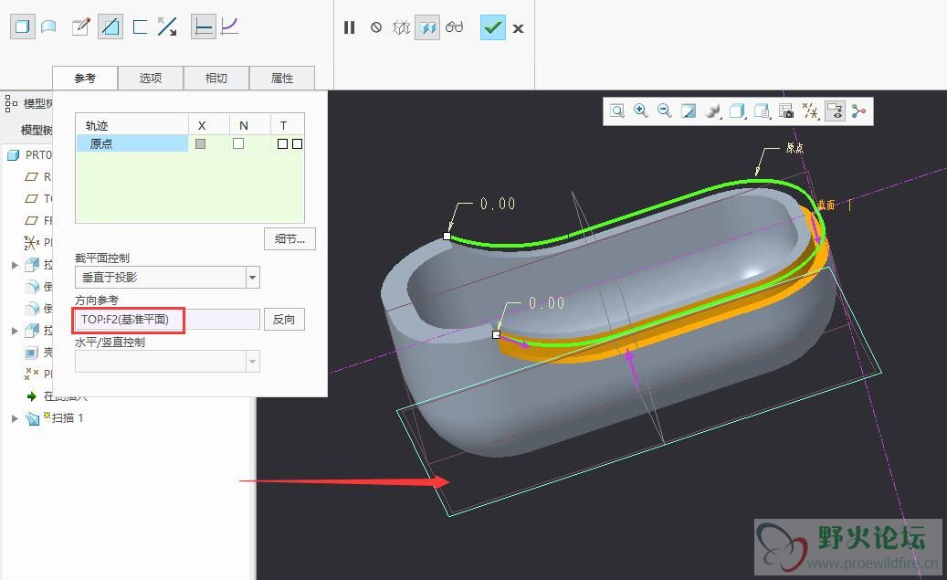

发表于 2018-5-29 14:44 | 显示全部楼层
楼主的意思是扫描起点和终点的截面方向不一致,如下图所示
遇到类似问题,可点开截平面控制选项,选取垂直于投影
然后选取投影方向,TOP平面,这时扫描截面沿整条轨迹变为同一方向了,
这里面还有几个选项都是类似功能,可方便控制扫描截面的方向,楼主可试着体会一下

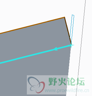

你这样用垂直于投影扫描,止口也有一部分没有被去除。
2272
341
3197
发表于 2018-5-29 16:08 | 显示全部楼层
尾巴上那点可以在扫描时延伸轨迹就可完全切除了
95
 楼主| 发表于 2018-5-29 16:16 | 显示全部楼层
如何延伸轨迹呢?大神...
