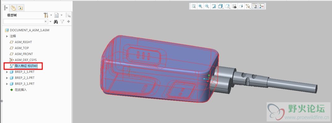

如图,STP打开的装配体,模型树下会有一个“导入特征”和三个零件,其中“导入特征”是曲面部分,三个零件是实体部分...

零件转STP就会变成导入特征,组件转STP,虽然看上去还有一个一个装配体,但是每个装配体都是导入特征

发表于 2018-5-28 14:20 | 显示全部楼层
ltr51 发表于 2018-5-28 14:48
感谢回复,所以倒入特征若有破面的话就会自动存到“导入特征”中去吗?

发表于 2018-5-28 14:43 | 显示全部楼层
导入特征破面了,不然也是实体

 楼主| 发表于 2018-5-28 14:48 | 显示全部楼层
weng.chen 发表于 2018-5-28 14:43
导入特征破面了,不然也是实体

发表于 2018-5-28 14:55 | 显示全部楼层
这个导入特征只是一个公用特征,你不能对它做任何修改,但你可以它为参照 ,另外设计出许多关联零件来,后面这三个零件就是以这个导入特征为参照设计出来的与导入特征有参照特性的关联零件

发表于 2018-5-28 15:15 | 显示全部楼层
yuanbin20 发表于 2018-5-28 14:55
这个导入特征只是一个公用特征,你不能对它做任何修改,但你可以它为参照 ,另外设计出许多关联零件来,后 ...
导入的特征,是可以做修改的!creo不像以前那么的死板了。这种特征标识一般是外部文件导入的标识(非creo文件:IGS、STP)。编辑它可以通过IDD、柔性建模来操作!

发表于 2018-5-28 15:56 | 显示全部楼层
liuhuzaqw 发表于 2018-5-28 15:15
导入的特征,是可以做修改的!creo不像以前那么的死板了。这种特征标识一般是外部文件导入的标识(非creo ...
理论上是这样的,但实际应用中一般导入特征都是TOP_DOWN的参照基础,下级设计人员是不能随意去变更的,不然就失去模型意图了

发表于 2018-5-28 16:01 | 显示全部楼层
yuanbin20 发表于 2018-5-28 15:56
理论上是这样的,但实际应用中一般导入特征都是TOP_DOWN的参照基础,下级设计人员是不能随意去变更的,不 ...
TOP DOWN上下传递信息的不是用导入特征这个命令的。而是采用发布几何、复制几何、合并继承、收缩包络。

发表于 2018-5-28 18:39 | 显示全部楼层
板主讲的很对,不过这是纯理论上的概念,但实际上很多所谓老总,经理和主管之类的,他们本身并不懂软件应用,但他们却有管理权限,如果他们从某个客户那里获得一个导入特征,布置下面的设计员配合做一些辅助设计,这也应算是一种top_down的概念吧,这个就好比打仗,有正规军,有杂牌军,还有土八路和游击队,只是打法不同罢了
