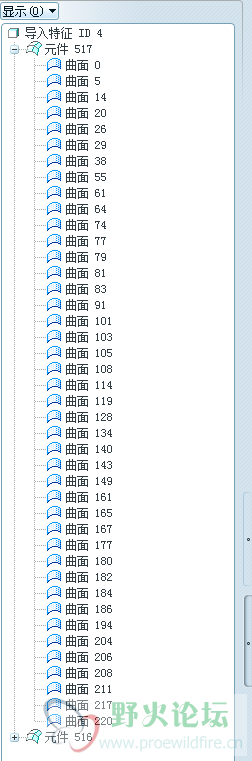

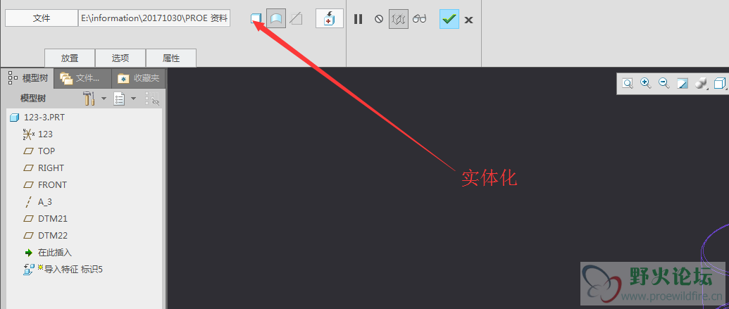

我想请教下,proe5.0导入特征编辑定义,能否把曲面合并之后发布呢???这太多的碎面。我想合并之后实体化

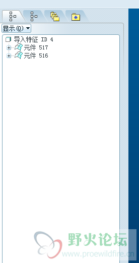

你把元件517里面的曲面全部拖进元件516。然后看看曲面的质量。曲面质量不好,需要补面,在实体化
