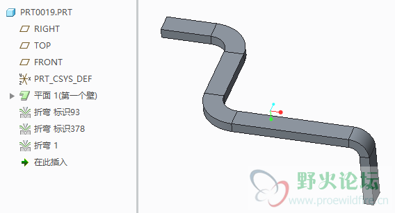

[求助] 5x10x200的矩形板如何在空间依次朝不同方向折弯
1027
64
1898
发表于 2018-5-28 17:16 | 显示全部楼层
看图做了下,两次平面折弯加一个折弯。

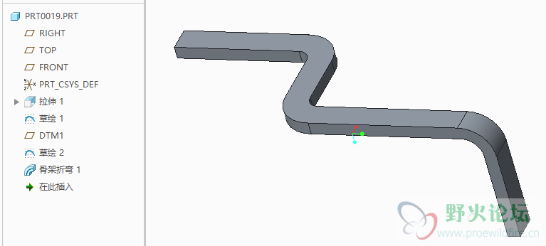

发表于 2018-5-28 17:24 | 显示全部楼层
yuanbin20 发表于 2018-5-28 15:12
如果是实体,用骨架折弯也是超级简单的
,骨架折弯也去练习试下
1027
64
1898
发表于 2018-5-28 17:39 | 显示全部楼层
试了,确实很方便,感谢。
