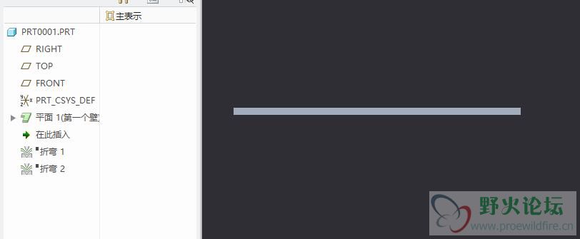

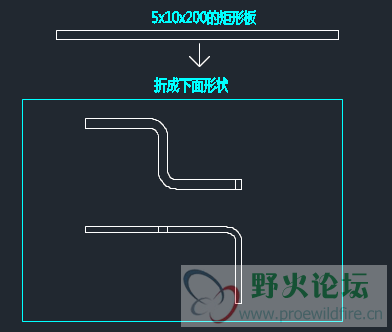

用什么命令     转化成钣金是不是不能在厚度方向折弯
例如 先折成Z 字形(xy平面上),末端再超 z轴 折弯

发表于 2018-5-28 09:37 | 显示全部楼层
做个示意图吧,都看不明白
 楼主| 发表于 2018-5-28 11:40 | 显示全部楼层
slwolf 发表于 2018-5-28 09:37
做个示意图吧,都看不明白
加了 ,从左侧依次折弯可以吗

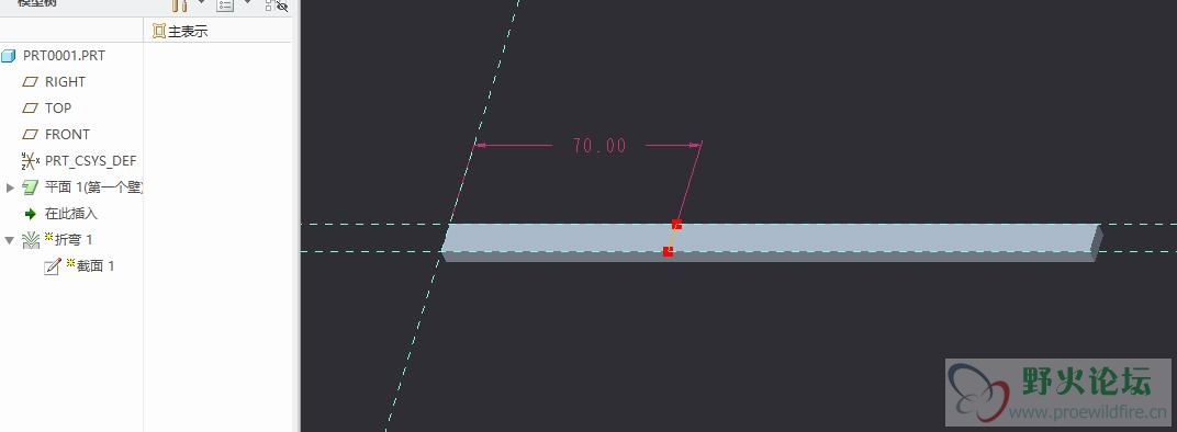

发表于 2018-5-28 12:12 | 显示全部楼层
这个很简单,一个草绘折弯操作就能搞定
 楼主| 发表于 2018-5-28 13:02 | 显示全部楼层
yuanbin20 发表于 2018-5-28 12:12
这个很简单,一个草绘折弯操作就能搞定

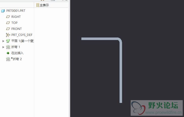

还没画完呢,最后一道弯  怎么弄, 钣金折弯不行吧
 楼主| 发表于 2018-5-28 13:05 | 显示全部楼层
你画的这部分我也会, 有没有实体折弯,类似钣金的命令

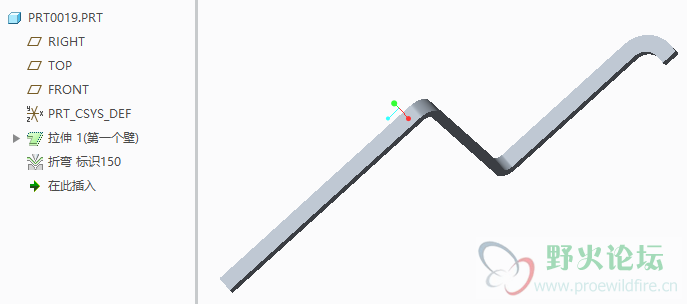

发表于 2018-5-28 15:01 | 显示全部楼层
感觉你这个可以不用强求用钣金,用如果知道尺寸可能用实体画还快些。如果一定要用钣金做,可以试试折弯命令里的平面折弯。
1027
64
1898
发表于 2018-5-28 15:03 | 显示全部楼层
说错了,平面折弯PROE应该是在折弯命令里,CREO是独立出来了。

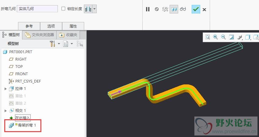

发表于 2018-5-28 15:12 | 显示全部楼层
如果是实体,用骨架折弯也是超级简单的
