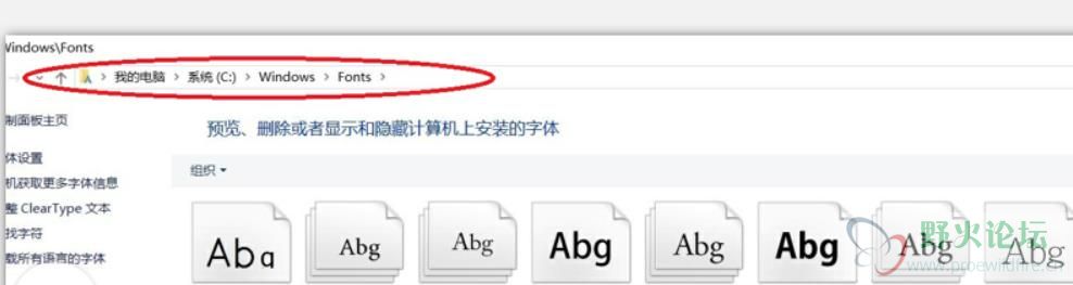

这字体可以从电脑c盘文件夹-windows-->font里面找到,将里面的仿宋字体或者其他字体一起复制,然后粘贴到creo安装目录中的common files-->text-->fonts文件夹中就可以了,不需要特别下载的。

1.8楼正解,可以放置系统盘(见图片位置);也可以放在Creo文件字体文件夹(见图片)
2.如果你默认软 ...

电脑自带系统中有仿宋字体,你找一下就找到了。

你这二个字体是windows系统字体,你可以把它从系统字体目录复制到creo字体目录,或者把字体目录直接定位 ...
