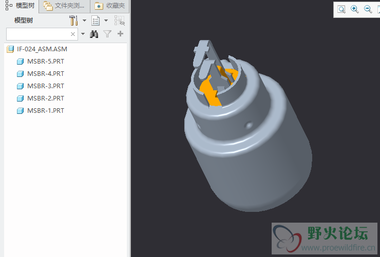

[求助] 遇到个头疼的问题,感觉很难

发表于 2018-5-19 14:05 | 显示全部楼层
还是把源文件用网盘分享上来,这样才好有针对性的解决问题,不然在网上说了一大堆,问题还是没解决

 楼主| 发表于 2018-5-19 16:21 | 显示全部楼层
怎么个用网盘分享法?

 楼主| 发表于 2018-5-23 10:05 | 显示全部楼层
yuanbin20 发表于 2018-5-19 18:06
看一下这个链接就知道怎么网盘共享了
http://www.proewildfire.cn/thread-143333-2-1.html
谢谢你 大神 麻烦今天抽空能帮我看下 怎么解决 https://pan.baidu.com/s/1j0DrXZeABoX-v5uuDGCYbg

 楼主| 发表于 2018-5-23 10:07 | 显示全部楼层
暗菩提 发表于 2018-5-19 10:02
你说转成STP可以的话,试试先转成STP,再导入CREO,再存为IGS。
试过了 不行

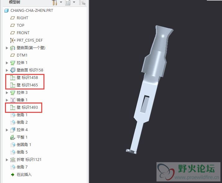

发表于 2018-5-23 23:10 | 显示全部楼层
改好了,我这边转IGS测试过没有任何问题了

 楼主| 发表于 2018-5-28 10:30 | 显示全部楼层
怎么改的大神 看下。。

发表于 2018-5-28 11:30 | 显示全部楼层
wuyu34 发表于 2018-5-28 10:30
怎么改的大神 看下。。
很简单,就是把你的零件中的几个分离壁做了合并处理
chang-cha-zhen.prt.rar
