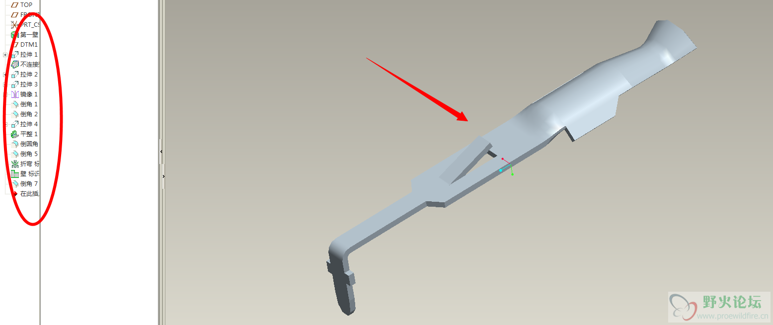

我有两个钣金件 和几个实体组装在一起  也就是asm格式,然后领导要我转IGS格式给他,转了之后发现用钣金建模的两个零件各部分特征都是分离的 例如:
钣金建模
钣金建模

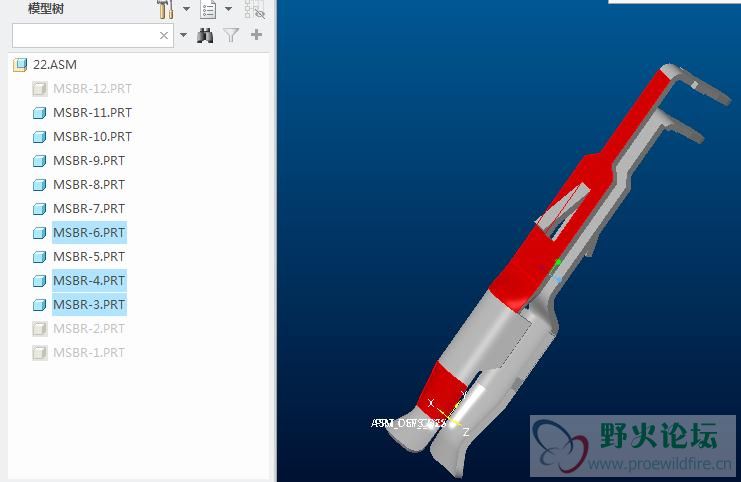

但在我的IGS装配组件中呈现的却是 如图:
钣金散了,都是分离特征了
钣金散了,都是分离特征了
钣金件都散了 变成了分离特征了

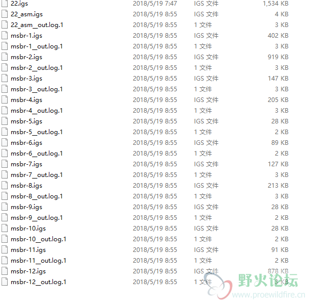

请大神指点,因为领导只要IGS格式 ,我试过转STP是可以的 ,就是转IGS不行。跪求大家帮忙!!!
付上我的转IGS效果压缩包给各位看看
这次附上外度网盘 里面有这款产品各零配件 各位大神帮忙找下原因  最后是要IGS格式的 各零件是能单独打开的哦
https://pan.baidu.com/s/1j0DrXZeABoX-v5uuDGCYbg
22.zip

发表于 2018-5-19 08:31 | 显示全部楼层
看了,散了,不过你已转成IGS,看不出哪里的问题,源文件来一个看看是否能找到原因

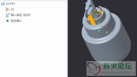

发表于 2018-5-19 08:42 | 显示全部楼层
你用零件模式打开就是一个整体了。
组件打开就是各个零件都是独立的,建模特征是看不到的。
图

 楼主| 发表于 2018-5-19 08:43 | 显示全部楼层
zengqing110 发表于 2018-5-19 08:42
你用零件模式打开就是一个整体了。
不要整体的 ,一定是要IGS格式,而且能各零件能单独打开的

发表于 2018-5-19 08:55 | 显示全部楼层
你的意思是单独打开零件了,还能继续编辑修改特征?
如果说只是需要每个零件都保存成igs格式,就很简单了,
用组件模式打开,另存为,选项设置级别为所有零件。
64
发表于 2018-5-19 09:34 | 显示全部楼层
组件导出IGS就会是一个零件了,建议你单独每个零件导IGS
1034
64
1910
发表于 2018-5-19 10:02 | 显示全部楼层
你说转成STP可以的话,试试先转成STP,再导入CREO,再存为IGS。
