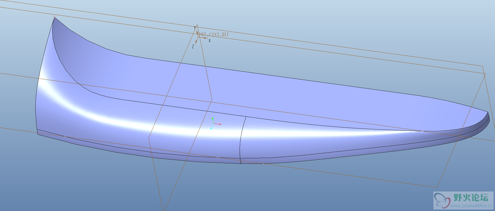

[求助] 各位大师帮忙看一下为什么面连不起来

尖角边是相切的

得好好了解五边面的拆解才行,四边面混合不能太尖,也不能太大角度
