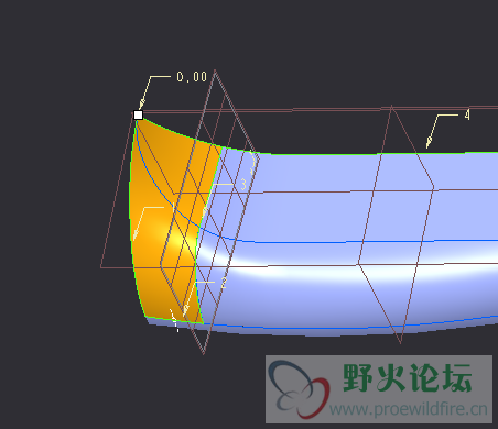

各位大师帮忙看一下为什么面连不起来

 楼主| 发表于 2018-5-16 16:32 | 显示全部楼层
3.0的

发表于 2018-5-16 21:00 | 显示全部楼层
尖角边是相切的,边界不了

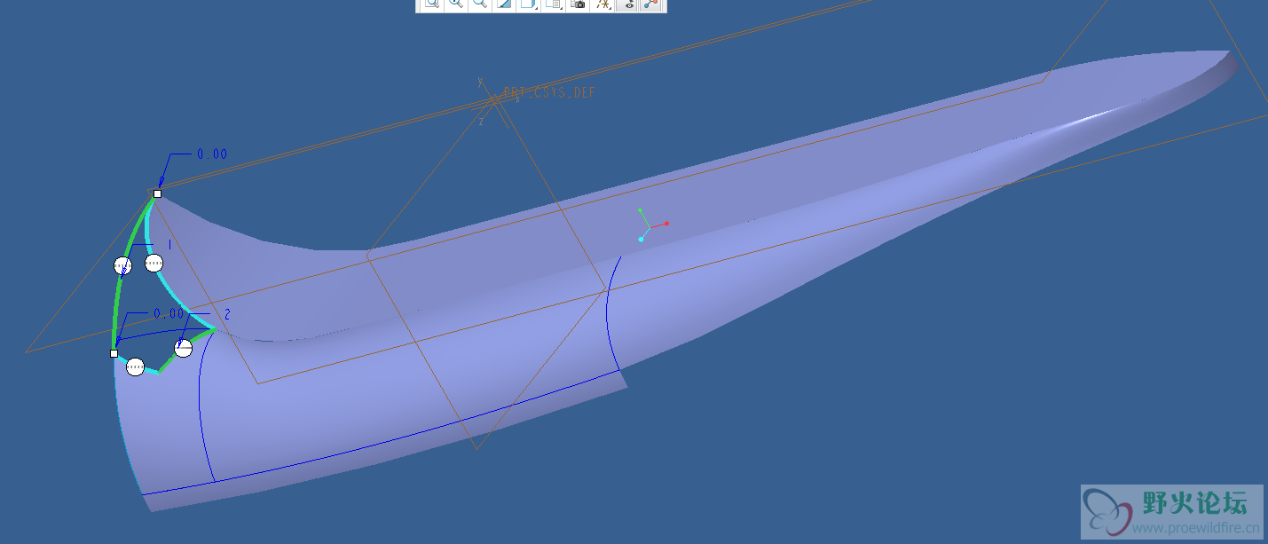

发表于 2018-5-16 21:47 | 显示全部楼层
可以换个造型方式

 楼主| 发表于 2018-5-17 07:27 | 显示全部楼层
yzd0703 发表于 2018-5-16 21:00
尖角边是相切的,边界不了
一直不知道,谢谢

 楼主| 发表于 2018-5-17 07:29 | 显示全部楼层
yuanbin20 发表于 2018-5-16 21:47
可以换个造型方式
谢谢,终于知道啦

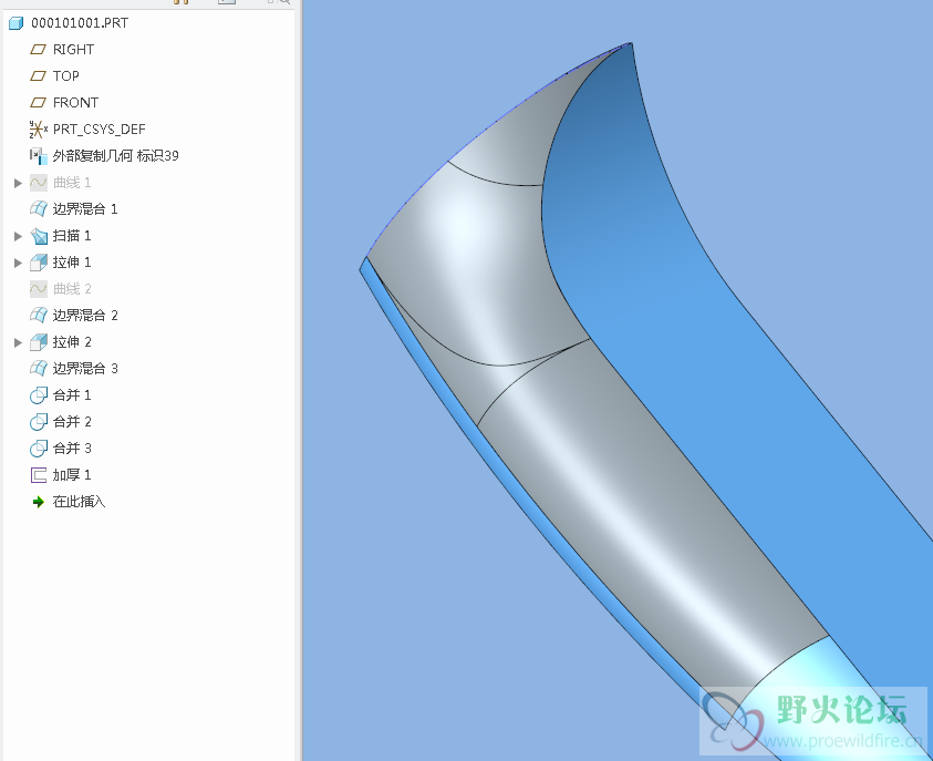

发表于 2018-5-17 08:56 | 显示全部楼层
睇波
000101001-9527.prt.rar
133.92 KB, 下载次数: 11
售价: 1 金钱  [记录]
Creo 4.0 M020

 楼主| 发表于 2018-5-17 10:08 | 显示全部楼层
版本太高,谢谢
