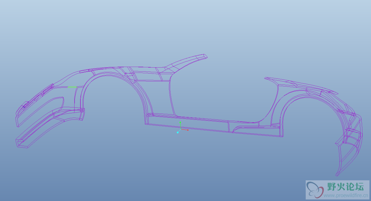

如下图,creo曲面建模时曲面有一点点微小的缝隙,导致无法实体化,我深知论坛里各位大神个个都是人才说话又好听,就求问各位大神是啥原因造成的呢,又怎么解决这一问题呢

这是破面,需要打补丁。具体打补丁的方法自己在论坛搜
974
173
1761
发表于 2018-5-16 12:49 | 显示全部楼层
复制的几何本身那里就有缝隙...先在源文件修补好再复制过来用撒
