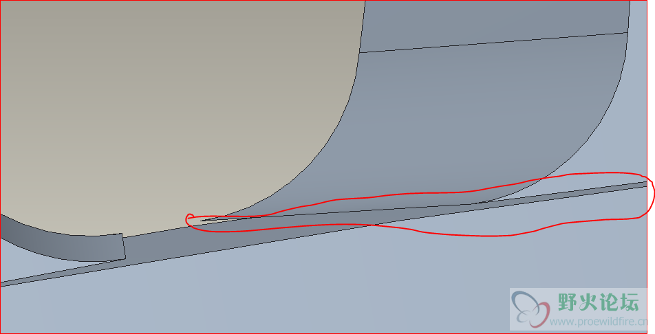

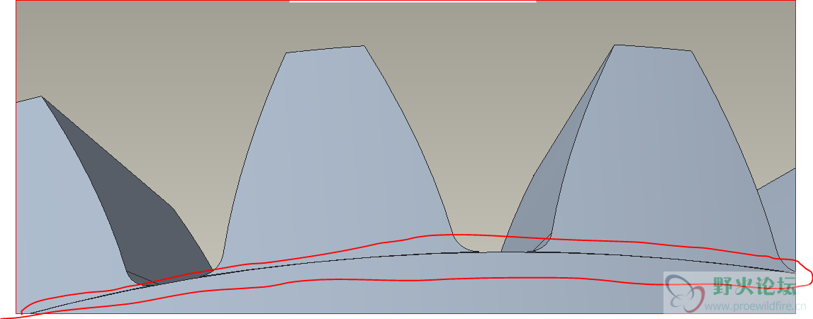

想了各种办法,就是不行,请大神帮忙!

产生这种现象的原因是因为你这个轮齿本意是要沿锥面拉伸出来,但轮齿实际结构却不是这样的,请采用拉伸切除齿槽建模的方法建模,这样就不会有间隙了,另外用曲面建轮齿再实体化也可有效解决这个问题

是不是草绘没有约束好

先使用凸轮,然后再删掉凸轮
