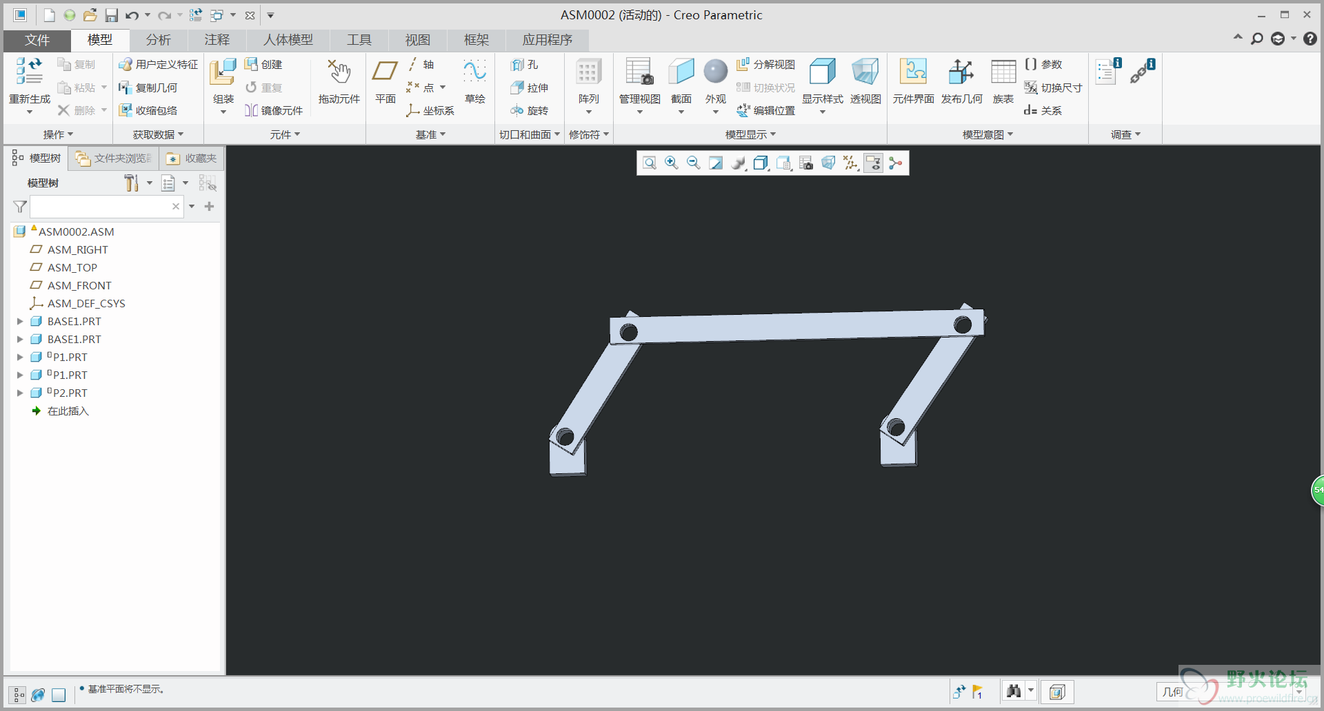

[已解决] 关于装配的时候过期元件的问题

你P1拉伸的草绘里参照丢失了。重新编辑下,另外你装配里参照关系混乱,不要在装配中乱用参照其他零件,父子关系混乱,重新定义下连接关系就好了。
发表于 2020-3-11 11:31 | 显示全部楼层
你要的装配效果是不是图片所示?
