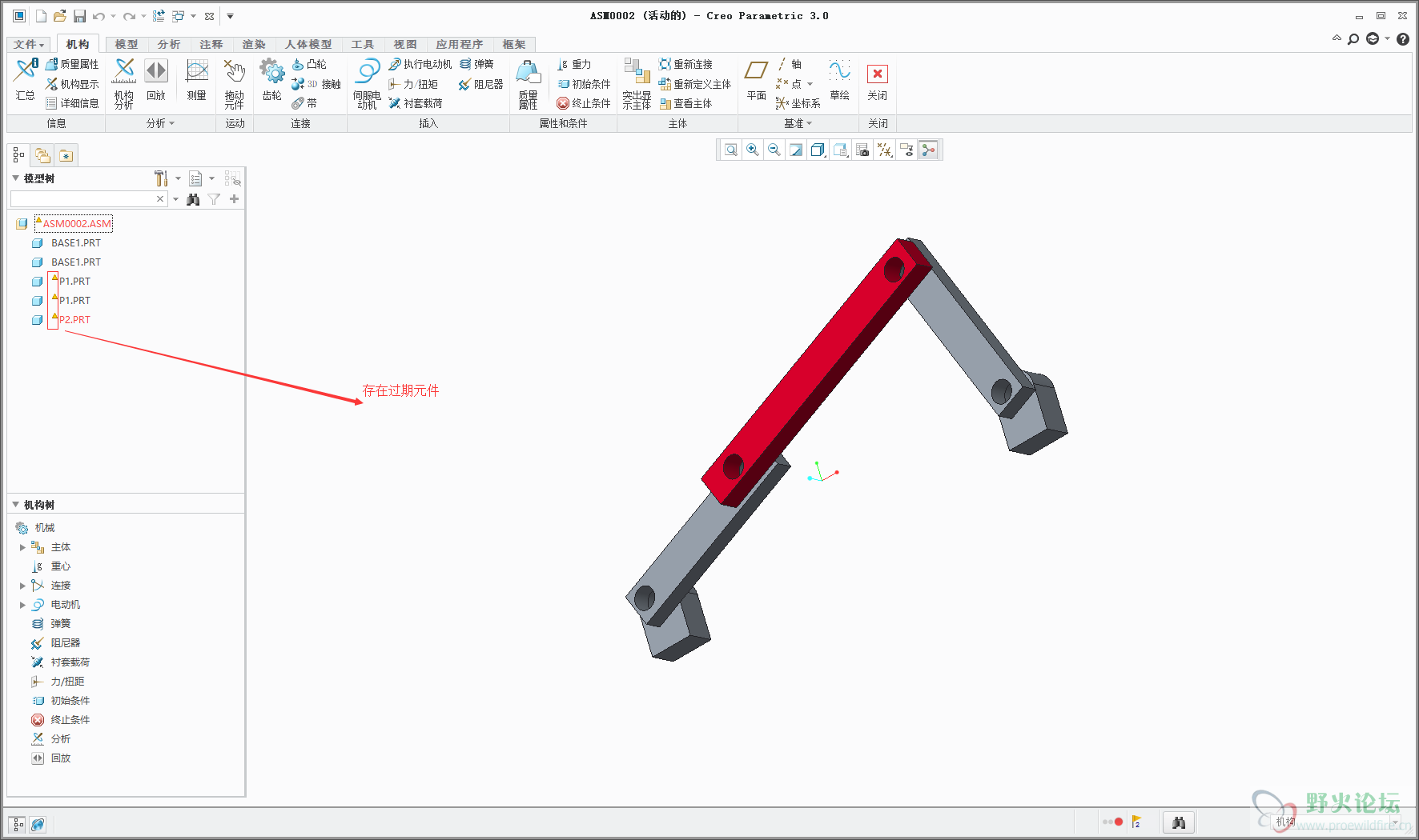

哪位大神帮忙一下,在装配销连接的时候,老是显示错误,节点下存在过期元件,这是怎么回事,从来没碰到过。我用的是creo3.0 M160
知道的请帮忙一下,谢谢!

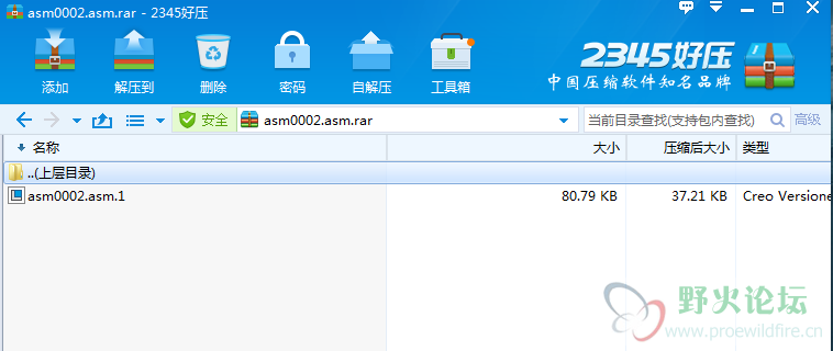

你就这样上传一个组件文件,连零件都没有。叫大伙怎么帮你。

你的参考丢失了。重新定义一下即可!

在组装里面从新定义了一下特征,通过了。谢谢你!

只传一个组件上来怎么找得到零件啊。从你的图片看,你是不是装配和零件不在一个文件夹或者移动了?
