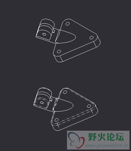

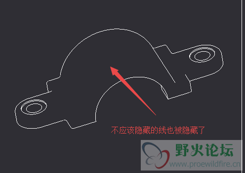

,谁有好的解决方法?
加族表列一配置,将圆角隐含
1027
64
1898
发表于 2018-5-9 21:44 | 显示全部楼层
不嫌麻烦的话,可以用边显示命令

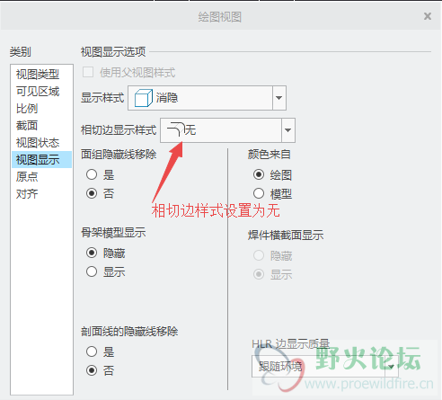

yuanbin20 发表于 2018-5-9 21:38
加族表列一配置,将圆角隐含
视图管理器,简化表示,不是更好吗。
有些人没有成功是因为走错了路,有些人没有成功是因为没有坚持走完自己的路.而我...
2272
341
3197
发表于 2018-5-10 15:14 | 显示全部楼层
good0311 发表于 2018-5-10 12:35
视图管理器,简化表示,不是更好吗。
谢谢提示,以前没注意到,你这个操作很好
