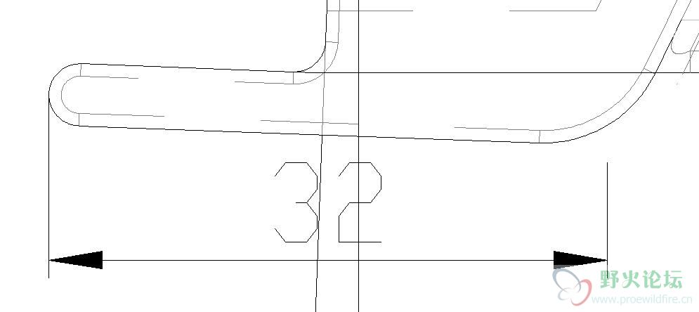

麻烦高手看一下,类似于这种尺寸工程图中怎么标注,或者怎么表达才好?谢谢

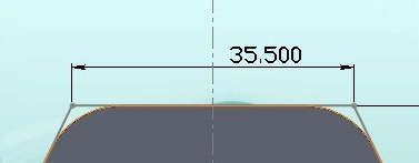

发表于 2017-1-12 16:43 | 显示全部楼层
史伟森 发表于 2017-1-12 16:35
我更想表达的是,圆角两边延长线交点的尺寸。
不太明白你的意思,
你是想这样表达?

发表于 2017-1-12 16:50 | 显示全部楼层
是不是要这样的?

 楼主| 发表于 2017-1-12 17:06 | 显示全部楼层
sprnfys 发表于 2017-1-12 16:43
不太明白你的意思,
你是想这样表达?
是的

发表于 2017-1-12 17:21 | 显示全部楼层
在工程图中选住需要交点的二条线,再点草图中的 点 ,就会出现

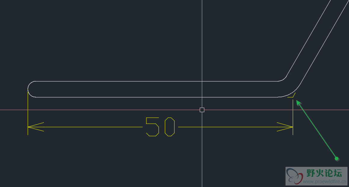

 楼主| 发表于 2017-1-12 17:26 | 显示全部楼层
五楼那种怎么弄?
