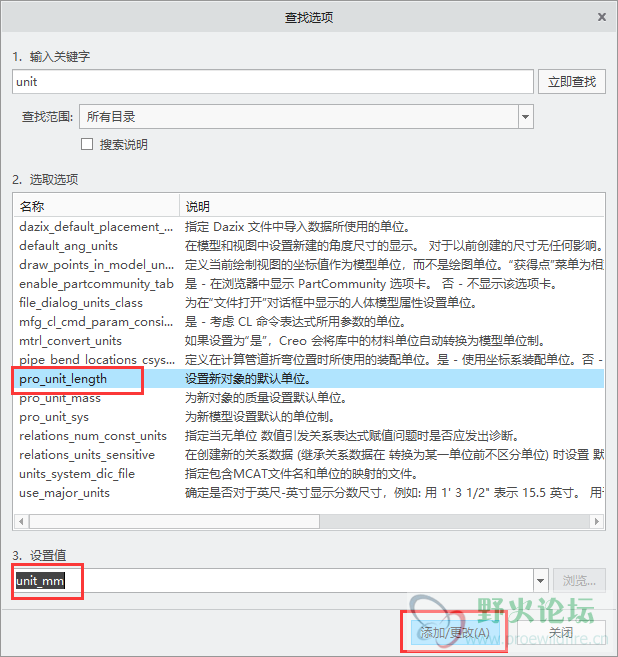

发表于 2018-5-7 11:25 | 显示全部楼层 |阅读模式
用CREO4.0打开STP或者IGS文件是.怎么使默认单位就是公制单位.要添加哪项config.pro值

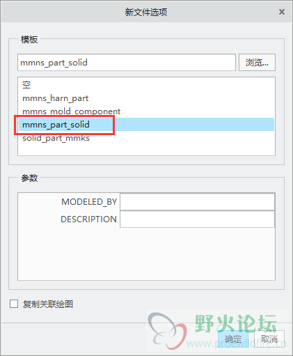

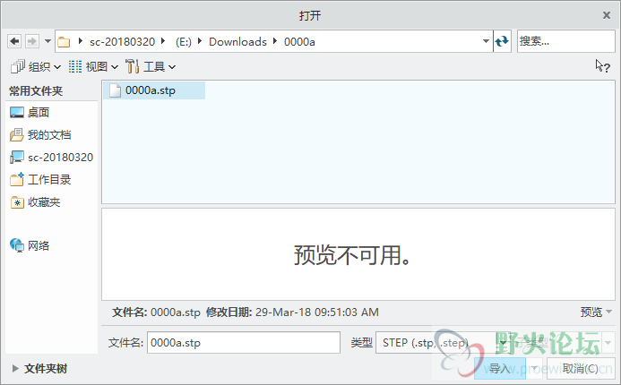

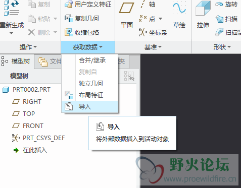

发表于 2018-5-7 12:45 | 显示全部楼层
将零件模板设置好就行了,
打开stp的方法,新建一个零件,选择已设置好的标准模板,然后在标签卡获取数据中导入stp

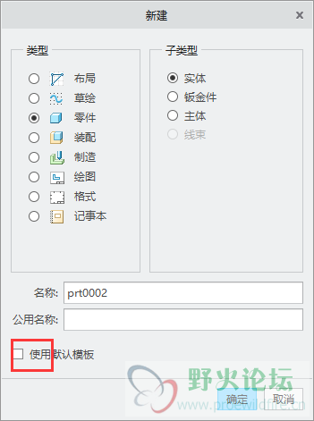

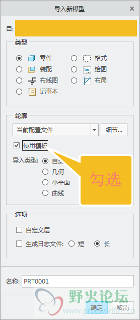

发表于 2018-5-7 13:01 | 显示全部楼层
勾选使用模板

发表于 2018-5-7 13:02 | 显示全部楼层
模板中长度单位的设置如下图示

我都是直接打开的,不怎么用导入,直接打开STEP文件时,怎么使默认单位为公制,要在CONFIG.PRO添加哪项

 楼主| 发表于 2018-5-8 09:26 | 显示全部楼层
勾选了,没用

发表于 2018-5-8 09:28 | 显示全部楼层
如果按你的习惯操作,在打开模型时勾选使用模板,3#已经讲的很清楚了
