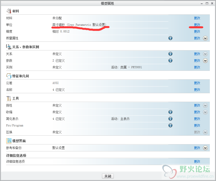

我复制了一个零件模型到组件里(组件时公制的),结果发现零件是英制的,请如何将英制零件图转换为公制的,谢谢

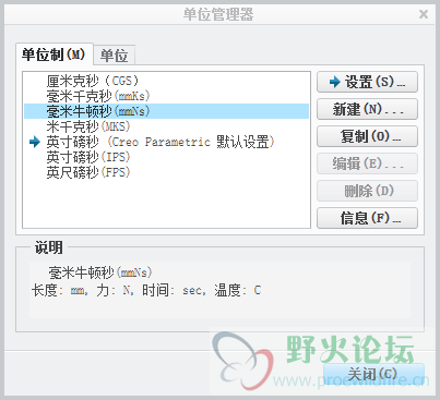

发表于 2016-11-28 21:34 | 显示全部楼层
文件—》》准备————》。模型属性————》》单位--》》更改——-》》毫米千克秒—》》设置--》》转换尺寸   done

发表于 2016-11-28 23:09 | 显示全部楼层
在模型属性里面

发表于 2016-11-29 16:11 | 显示全部楼层
更改制式是,最好是选择按1:1转换,否则会出现25.4的比例差
