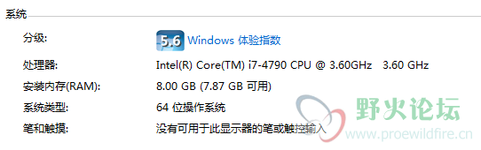

发表于 2018-5-7 10:56 | 显示全部楼层 |阅读模式
求助用于运行CREO 3.0的台式计算机的中等硬件配置是什么样的?请给建议,品牌机装正版系统W10.

发表于 2018-5-7 13:04 | 显示全部楼层
公司电脑,可以参考

CPU至强E3+丽台Quadro K2000 2GB显卡+8G内存+24寸显示器,其他主板硬盘光驱等按需配,我觉得基本上没问题了。我们公司的是惠普Z420工作站,配置基本上就是这样,反正开2G多的Pro/E组件可以流畅运行,做机构仿真和有限元分析都可以的。公司做譬如热力学仿真和模流仿真的都是32G内存。品牌机推荐HP和DELL的,联想的最后考虑吧。
