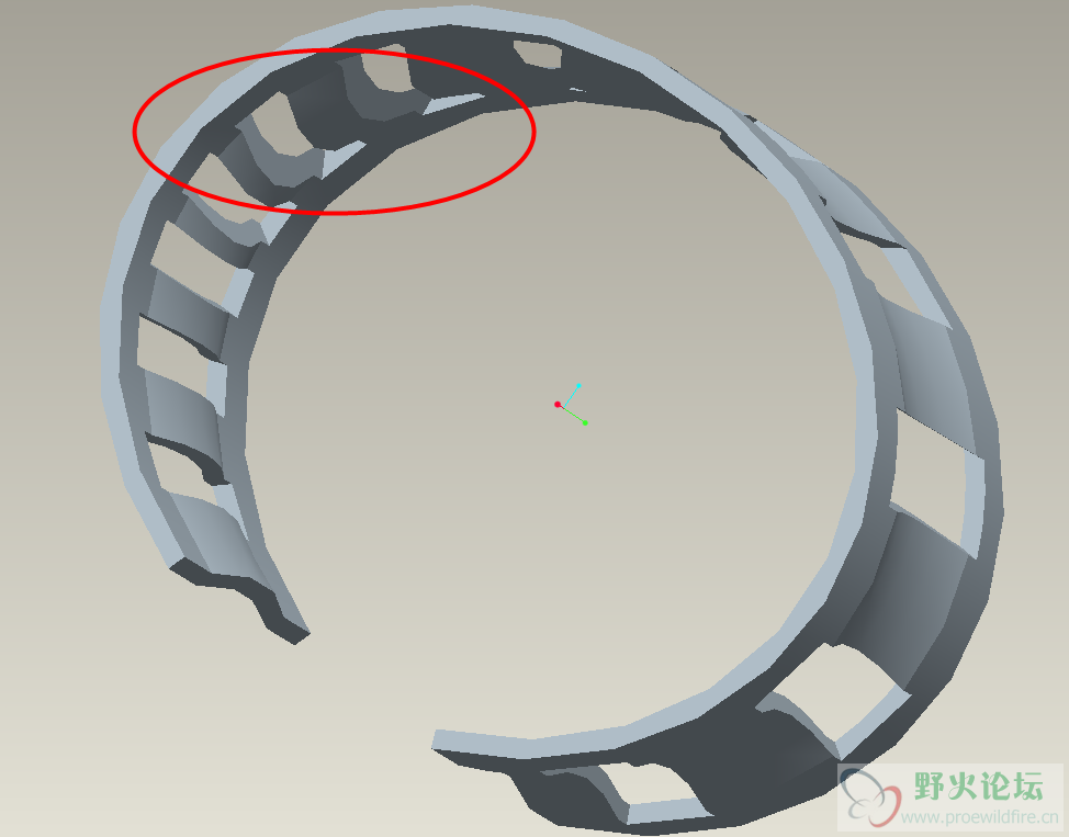

[求助] 半开放圆形钣金或者椭圆钣金怎么展平

 楼主| 发表于 2018-5-7 14:44 | 显示全部楼层
yuanbin20 发表于 2018-5-7 13:15
这种变形成型的板金是没法展开的
谢大神  请问是用什么软件画的 怎么我的PROE5.0打不开

 楼主| 发表于 2018-5-7 15:08 | 显示全部楼层
请问下大神 如果上图的是圆形 而不是椭圆的话 能展平不?怎么展平?

发表于 2018-5-7 16:04 | 显示全部楼层
不要叫大神啦,担当不了啊,我只是业余爱好罢了,只是刚入门呢,你这个圆形也是不能展开的,主要是中间这个环形凹面不能展开,它不属于板金特征

 楼主| 发表于 2018-5-7 16:13 | 显示全部楼层
yuanbin20 发表于 2018-5-7 16:04
不要叫大神啦,担当不了啊,我只是业余爱好罢了,只是刚入门呢,你这个圆形也是不能展开的,主要是中间这 ...
哦 好的 谢谢 你给的PRT我打不开 我是用PROE4.0的  你那个软件能转成我打的开的吗 麻烦你了

 楼主| 发表于 2018-5-7 16:16 | 显示全部楼层
我用沿曲线切除来的 面都斜了

发表于 2018-5-7 17:29 | 显示全部楼层
wuyu34 发表于 2018-5-7 16:16
我用沿曲线切除来的 面都斜了
这个版本是无法转的,要不你装个creo4.0吧

发表于 2018-5-7 17:31 | 显示全部楼层
拉伸切除孔的草绘放置面应与椭圆相切
