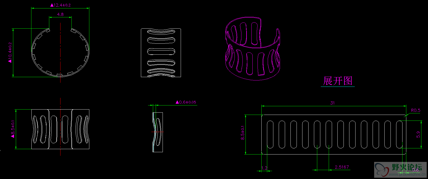

     类似标题所写,其实是在工作上遇到个不会画的产品,烦请各位大神伸出友爱之手,最好能提供个三维PRT,让我好好研究研究。
产品大致尺寸如下,未标全尺寸的地方各位可以大致定个尺寸。跪谢!!!!!!!!

 楼主| 发表于 2018-5-7 08:35 | 显示全部楼层
产品外形是个椭圆 然后中间部分是内凹的  最后还要在上面冲出图中的孔 因为不是圆形不能使用轴阵列  那些孔是否需要一个个单独画出来

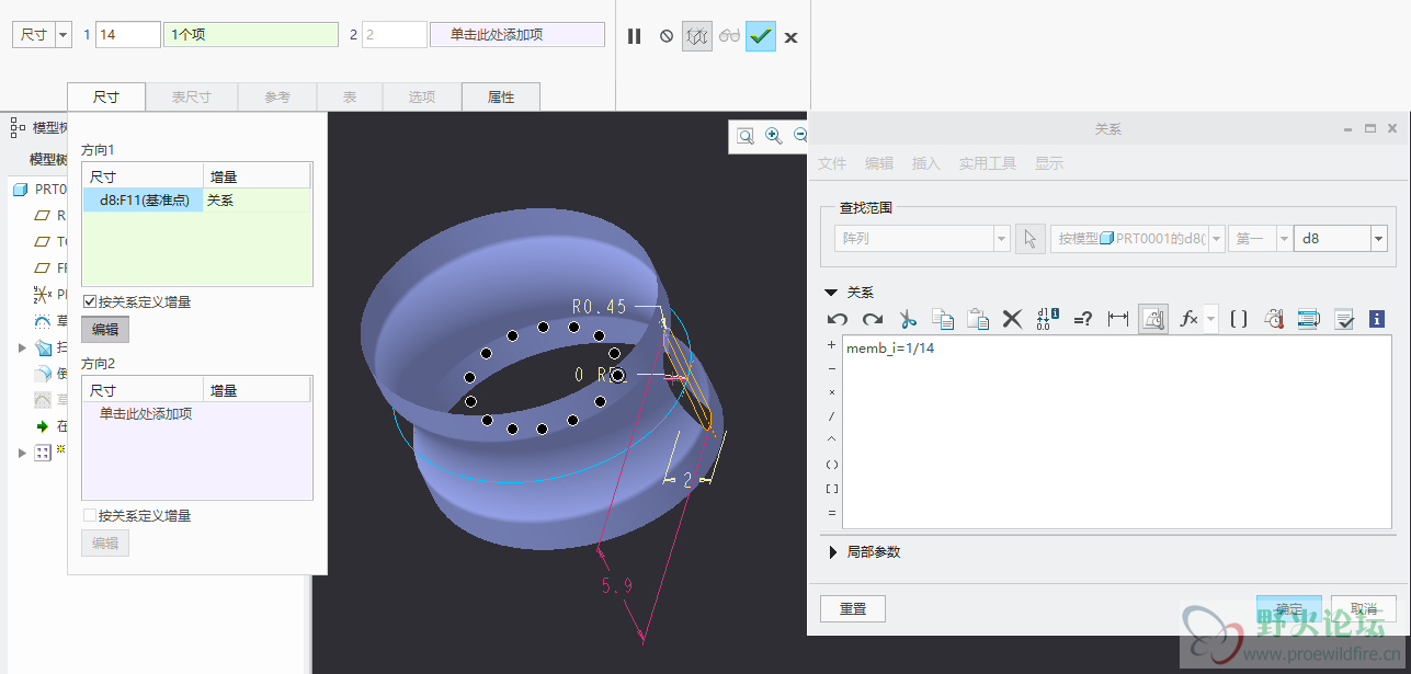

不需要一个一个孔画,使用沿曲线的尺寸阵列即可一次完成

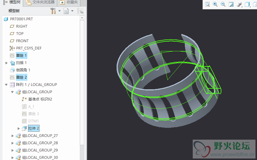

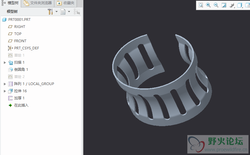

发表于 2018-5-7 13:11 | 显示全部楼层
刚才网络卡,传了几次上不去,现在补传一下
prt0001.prt.rar
415.62 KB, 下载次数: 15
售价: 6 金钱  [记录]
creo4.0

发表于 2018-5-7 13:15 | 显示全部楼层
wuyu34 发表于 2018-5-7 08:37
想请教如果使用钣金画法 如何展平后冲孔阵列?
这种变形成型的板金是没法展开的
