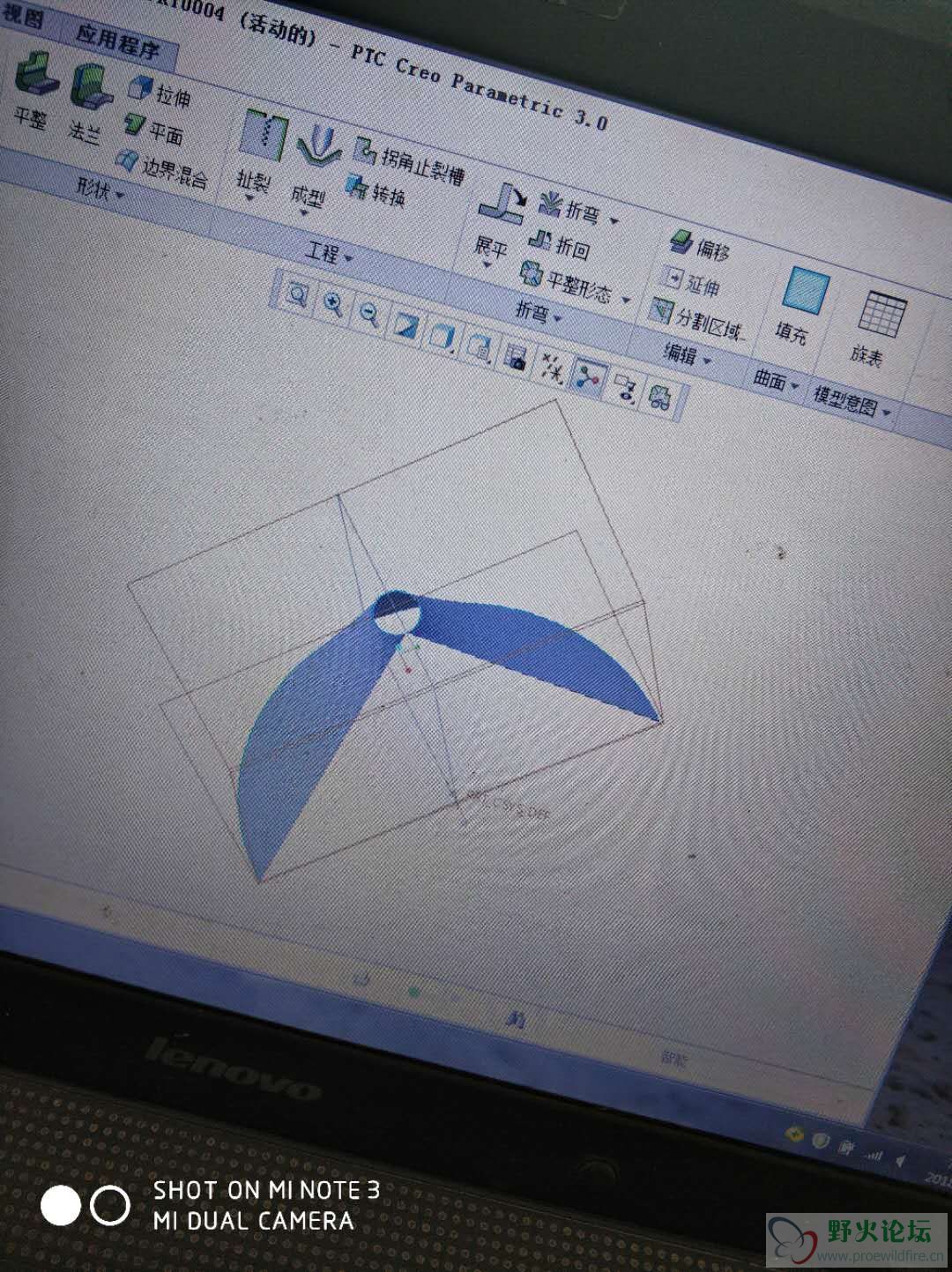

麻烦会的帮忙看下这个钣金件怎么展开,谢谢了.

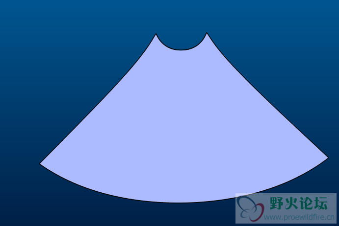

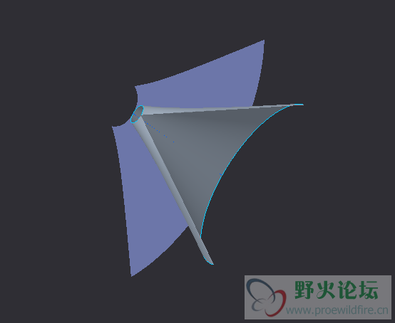

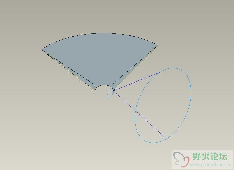

发表于 2018-5-6 11:59 | 显示全部楼层
就知道你们这些人会问,你看下我发的帖子
裁剪过的小块钣金展开的方法
http://www.proewildfire.cn/thread-142897-1-1.html
(出处: 野火论坛)
