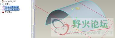

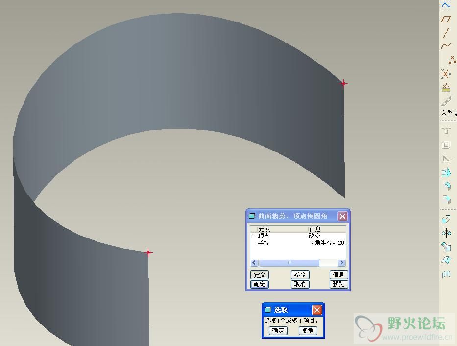

发表于 2008-11-12 10:02 | 显示全部楼层
在建立草图的时候断开圆弧,生成两个曲面,这样就ok
[ 本帖最后由 shbtan 于 2008-11-12 10:06 编辑 ]
336
459
发表于 2008-11-12 10:18 | 显示全部楼层
选择的时候不要选者智能,选择边也不行吗?

发表于 2008-11-12 10:36 | 显示全部楼层
原帖由 皓月满天 于 2008-11-12 10:18 发表
没有哪个选项的!~
我去实验了很多次,但具体原因还是不明白 .有时候他就会有两个 但有的时候他又没有.
搞不清楚

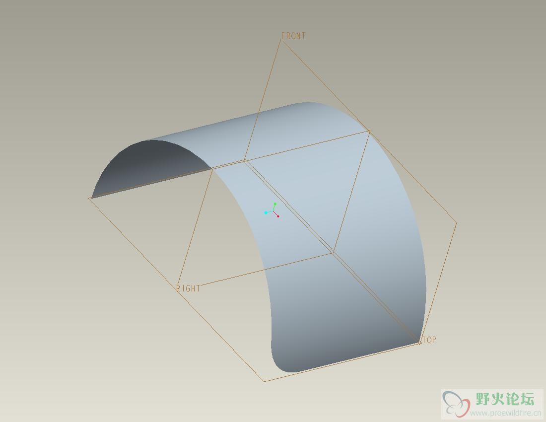

发表于 2008-11-13 09:11 | 显示全部楼层
不清楚
用拉伸的面来做的话,可以一个角的一个角的倒角呢?见图片

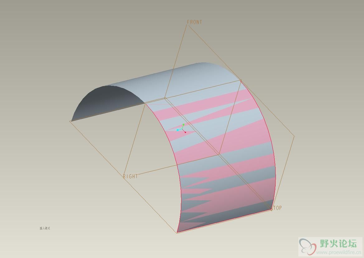

发表于 2008-11-13 13:43 | 显示全部楼层
看明白了就开始画要大于半圆的一个曲面,倒完角再把多于半圆那部分曲面给去掉就OK了,这样就形成一个半圆曲面便却一边倒角一边不倒角的曲面形状了!!!!断开圆弧那个也是很不错的办法啊呵,学习了

发表于 2008-11-18 17:00 | 显示全部楼层
学习了,发现只有标准的半圆才会出现两个顶点一起倒圆角的现象,大于半圆或小于半圆都只倒一个角。

发表于 2008-11-18 17:20 | 显示全部楼层
反正我的可以指哪打哪
如图,我的是PROE 3 M120

发表于 2008-11-18 19:25 | 显示全部楼层
原帖由 iefly 于 2008-11-18 17:20 发表
反正我的可以指哪打哪
如图,我的是PROE 3 M120
23870
好象你画的两个顶点都被点上了嘛,是你点的还是自动出现的?
指哪打哪最好不过了,简单的曲面可以再加(切减)曲面,要是画的图很复杂再这么弄就麻烦了,希望有人能解决这个标准半圆两顶点自动都被倒圆的问题。
