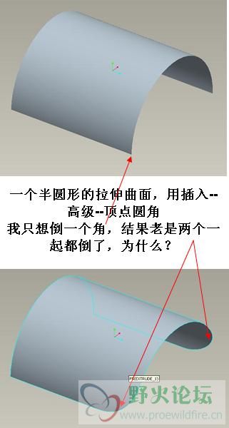

[求助] 关于顶点倒圆角问题

发表于 2008-11-12 08:26 | 显示全部楼层
这个命令是一个减切命令,是否因为两个尖角在一个高度上,减切的时候都切掉了那?

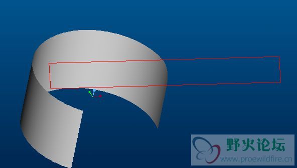

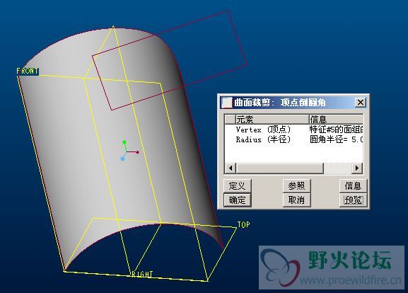

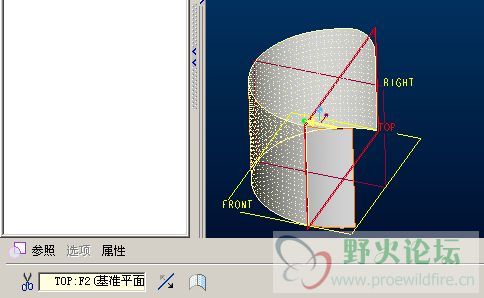

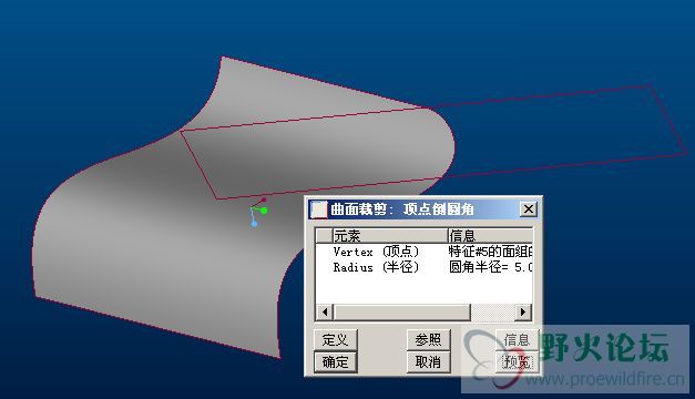

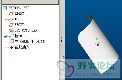

希望从下面的图中你能够明白一点什么
图0:草绘半圆拉伸的曲面
图1:一条样条拉伸的曲面
图2:一段圆弧拉伸的曲面
图3:顶点圆角显示的模型树
图4:草绘大于半圆弧拉伸的曲面
这些图中只有当草绘是半圆时,顶点圆角才把两边的都切掉了,其余的都没有

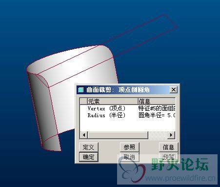

发表于 2008-11-12 09:23 | 显示全部楼层
综上所述,你如果只想倒那个顶点建议可以先草绘时不要画半弧,可以只画一段大于半圆的圆弧,然后再用基准面剪掉多余的那部分就好了
具体原因我也还没有弄懂
只是知道半圆的用项点倒圆后拉伸同侧的两个顶点都被倒掉了

发表于 2008-11-12 09:34 | 显示全部楼层
看下图,先画大,顶点倒图后再剪掉多余的
