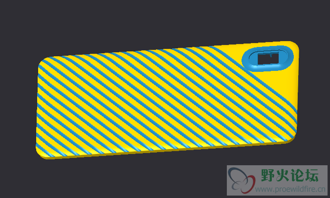

你这个效果看不到 ,要凹下去的槽

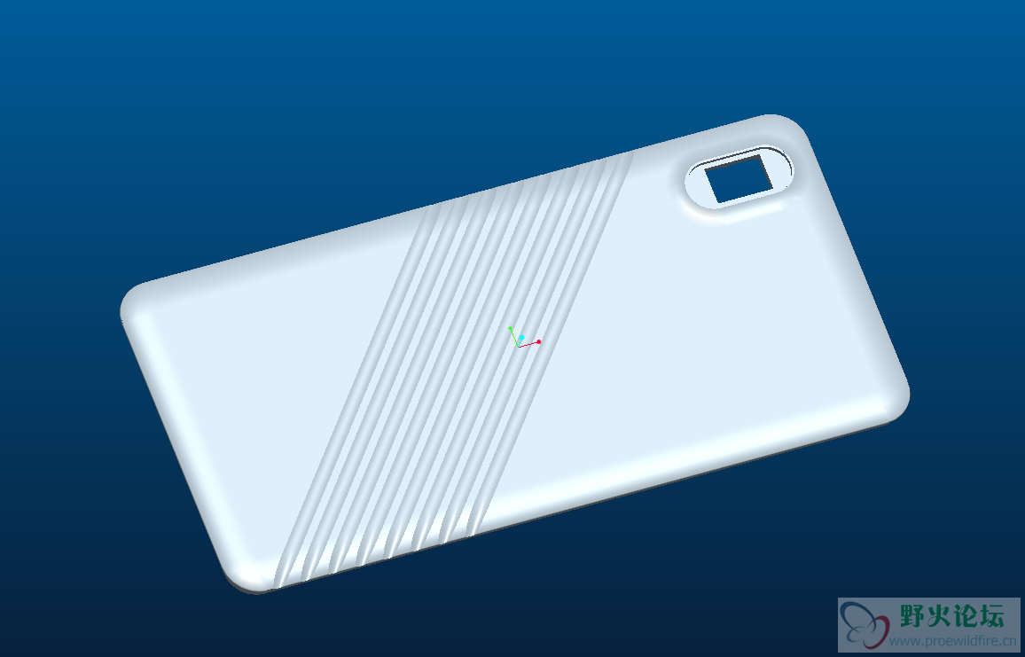

发表于 2018-5-4 14:11 | 显示全部楼层
不知道是不是你想要的效果.大概画了一下.

 楼主| 发表于 2018-5-4 20:24 | 显示全部楼层
虽然形状有些不一样,但是给我了一个启发。
      边角处直接复制面,延伸得到壳体外的线条,比我之前用边界混合后在延伸出来的漂亮
谢谢大师!

发表于 2018-5-4 20:47 | 显示全部楼层
kengchina 发表于 2018-5-4 08:55
你这个效果看不到 ,要凹下去的槽
感觉槽大了不好看,所以那个槽做的比较小,如果希望槽大一点,效果如下图
整体效果图
局部细节图
 楼主| 发表于 2018-5-4 21:23 | 显示全部楼层
槽的边界相连,这个效果可以,能发步骤我学习一下吗
