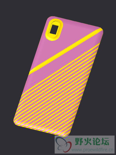

 楼主| 发表于 2018-5-3 16:21 | 显示全部楼层
D路飞 发表于 2018-5-3 16:12
是不是如图状态
嗯 要的就是这个效果
无个性,不签名!
 楼主| 发表于 2018-5-3 16:22 | 显示全部楼层
能不能给我看看步骤
 楼主| 发表于 2018-5-3 16:24 | 显示全部楼层
D路飞 发表于 2018-5-3 16:23
自己看看步骤  这只是思路   具体  你自己做
谢谢 师傅

 楼主| 发表于 2018-5-3 16:29 | 显示全部楼层
我去下载  谢谢
发表于 2018-5-3 16:53 | 显示全部楼层
两端要建立面

发表于 2018-5-4 00:57 | 显示全部楼层
这个效果行不?
 楼主| 发表于 2018-5-4 08:54 | 显示全部楼层
hanisu 发表于 2018-5-3 20:31
想多学习!发给步骤截图看看
先画2条线,再在两端画样条曲线,再用边界混合
      画出来是可以,但是样条曲线不好编辑 , 我试试草绘里画。
