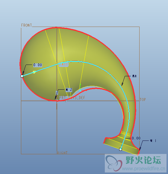

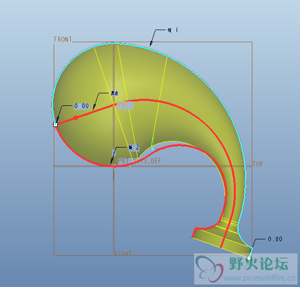

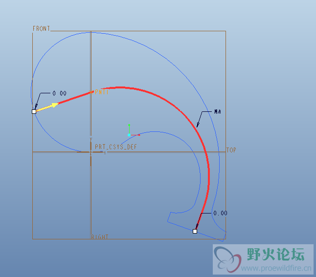

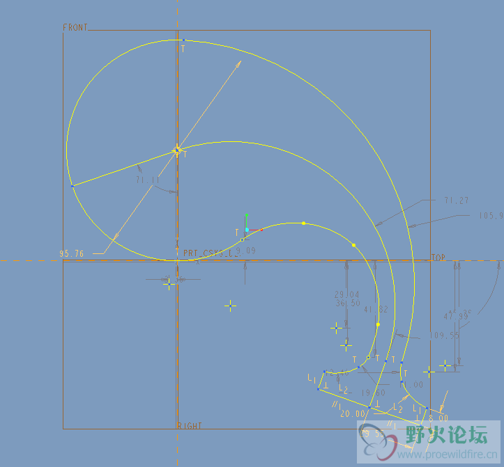

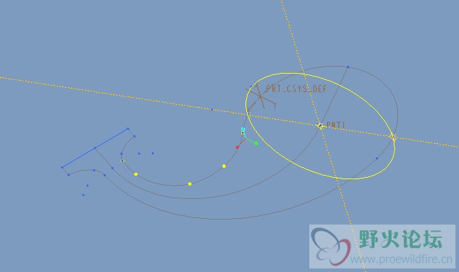

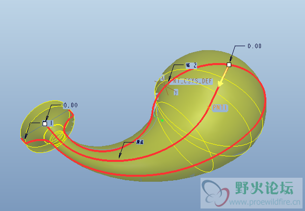

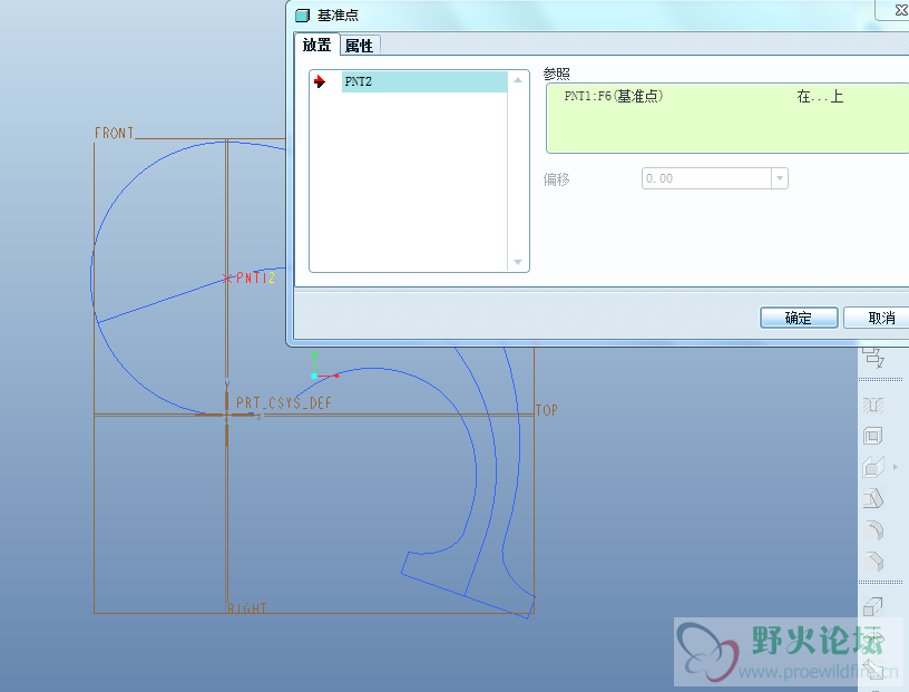

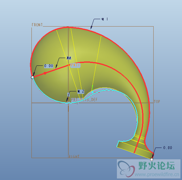

方法:
1.草绘截面
2.可变截面扫面选取轨迹
3.创建起始点
4.选取另外两条轨迹,三条轨迹如下
5.进入截面草绘,参照做圆
6.预览
7.(如果之前是选择的曲面的话),选择封闭截面
