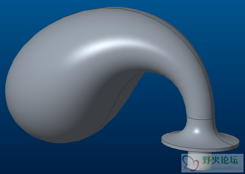

发表于 2018-4-28 15:04 | 显示全部楼层 |阅读模式
请大师指点一下,万分感谢!!!

发表于 2018-4-28 15:36 | 显示全部楼层
球+边界混合

发表于 2018-4-28 16:09 | 显示全部楼层
混球建模怎么做,请出个教程

发表于 2018-4-28 17:42 | 显示全部楼层
画两条截面,用可变截面扫出来在边界另外的半球
99
123
发表于 2018-4-28 17:43 | 显示全部楼层
再然后镜像

发表于 2018-4-28 21:24 | 显示全部楼层
用扫描一步完成

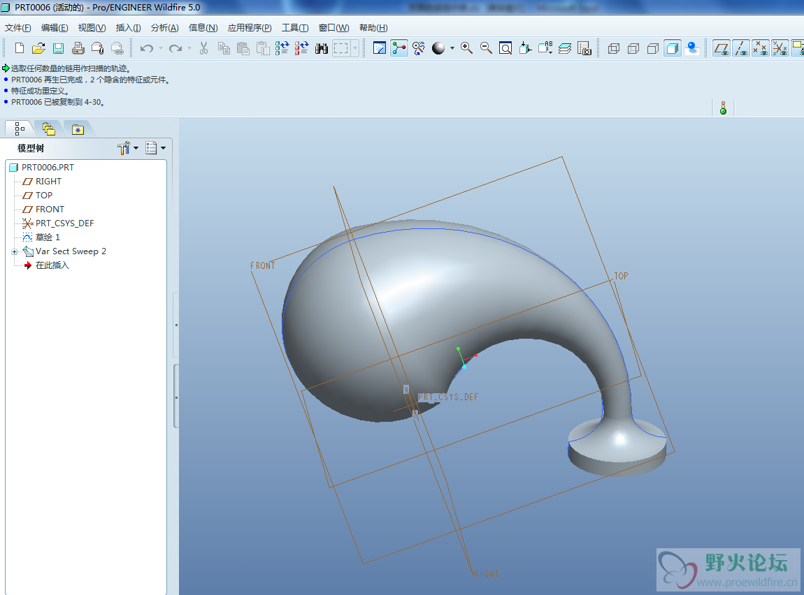

发表于 2018-4-30 00:13 | 显示全部楼层
图形函数控制圆形截面,扫描一步到位。
用方程式就得截面分段写,但还是一步扫描。
306
534
发表于 2018-4-30 10:21 | 显示全部楼层
4-30.prt.rar (334.35 KB, 下载次数: 8, 售价: 2 金钱)
proe5.0制作
这个和做太极鱼做法一样的
