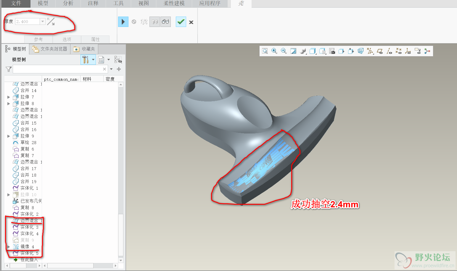

[求助] 抽壳不成功抽壳时也是小于最小内侧半径

发表于 2018-4-27 13:52 | 显示全部楼层
我试了下,实体化都不行,什么情况?

 楼主| 发表于 2018-4-27 14:24 | 显示全部楼层
机械孙 发表于 2018-4-27 13:52
我试了下,实体化都不行,什么情况?
实体化是可以,就是抽不了壳

发表于 2018-4-27 15:25 | 显示全部楼层
yzd0703 发表于 2018-4-27 14:24
实体化是可以,就是抽不了壳
我没做截面,开始以为是个曲面,所以尝试实体化,后来剖面看是实体,就不用实体化了。

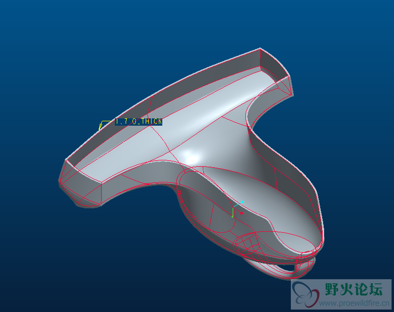

发表于 2018-5-2 11:14 | 显示全部楼层
可以抽啊.我抽1.7都可以哦.

 楼主| 发表于 2018-5-2 12:02 | 显示全部楼层
sinyan 发表于 2018-5-2 11:14
可以抽啊.我抽1.7都可以哦.
大神,你是直接抽壳吗?我直接抽不了啊,你有没有进行修改啊,能不能发个PRT啊,谢谢

发表于 2018-5-2 14:51 | 显示全部楼层
没有啊.直接用你的STP图档.直接抽的.试过1.3都可以.
0502-1000.prt.rar
355.42 KB, 下载次数: 6
PROE4.0

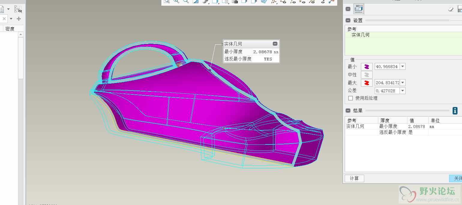

发表于 2018-9-13 12:17 | 显示全部楼层
看箭头位置,在此重做个面实体化就可以了。
