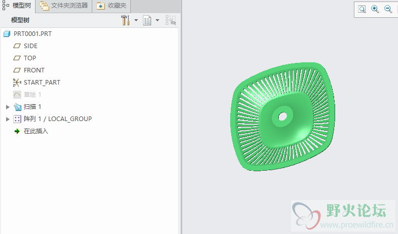

[已解决] 网上看到的不规则阵列,看着不难,但实际操作失败,想不出原因

hzengxin 发表于 2018-4-25 21:11
关键看你对破衣了解多少
看了你的贴子,我对上次的模型试了一下一次阵列72个,还真出现了问题,重新修改了一下,一次阵列可以完成,但对其中原因及应注意的问题还是不甚明了,附上二个模型,烦请对照分析指明一下问题所在,谢谢

发表于 2021-9-27 19:13 | 显示全部楼层
yuanbin20 发表于 2018-4-26 15:13
看了你的贴子,我对上次的模型试了一下一次阵列72个,还真出现了问题,重新修改了一下,一次阵列可以完 ...
能否改下权限,我想下载看下,这个问题我也经常遇到,180°以内的旋转阵列一般没问题,一旦360°阵列的话就经常有一些成员出错,个人觉得是参照得问题,阵列中出错的特征在出错的位置有多个可能的选择。
