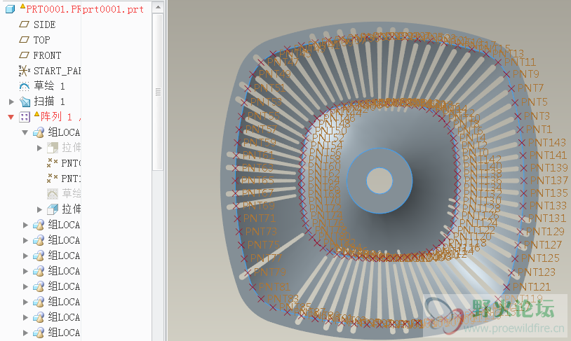

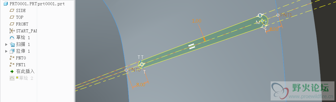

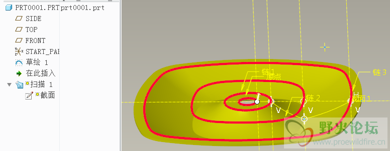

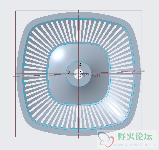

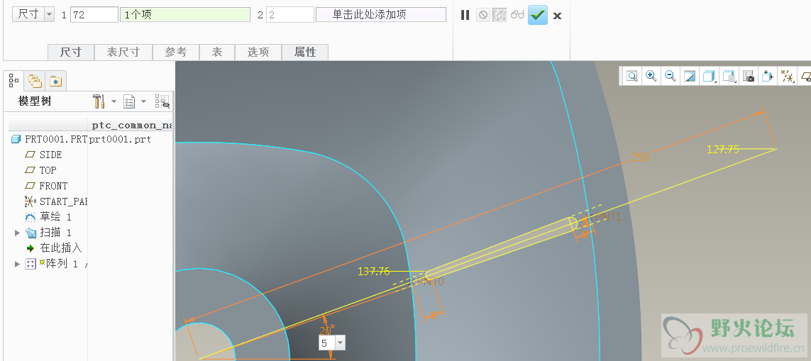

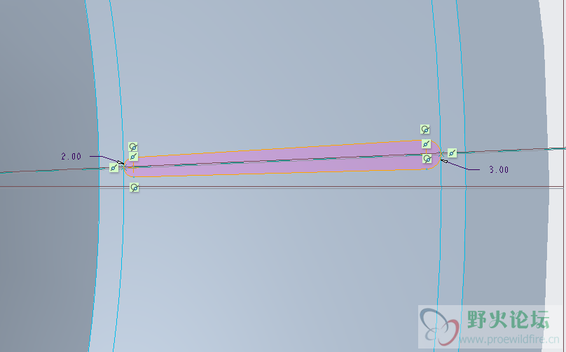

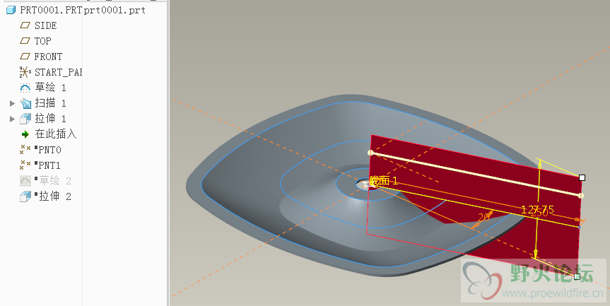

网上看到的一个整列,我觉得应该已经设置好参数了,但阵列失败。阵列的组的步骤是这样,先拉伸一个面,与扫描线相交出2个点,然后在草绘里画要切除的形状,选择刚才的2个点作为参照,各往里5mm,然后拉伸切除。阵列用尺寸-夹角设为5度,阵列72个,阵列失败。
阵列失败图,觉得参数应该没问题的呀,为什么会失败

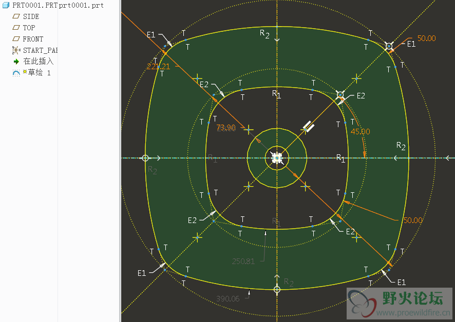

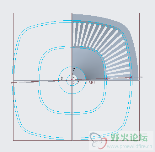

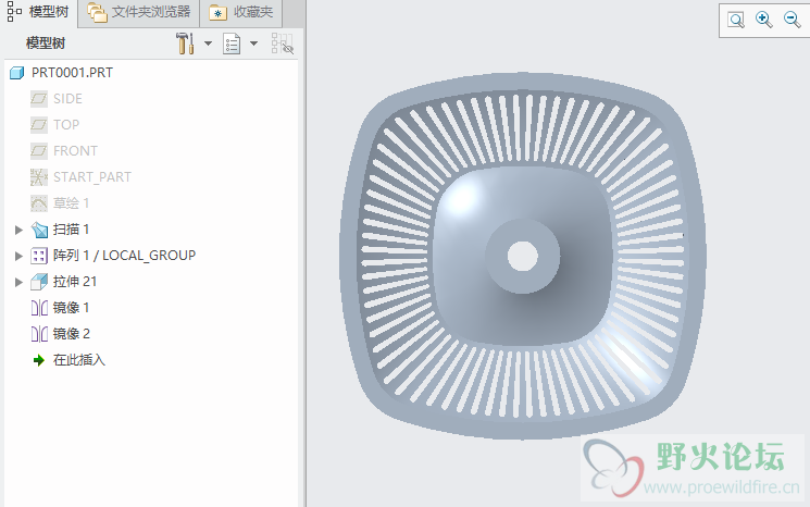

这类模型最重要的是要做好约束
1.草绘中增加二条偏移曲线,另新建一个偏移平面,通过这二条偏移曲线和偏移平面创建二个基准点
2.绘制草图,拉伸切除第一个槽,这一步骤非常重要,要特别注意正确约束
3.相关特征成组,阵列个数18,然后切除其余,仅留1/4
4.连续二次几何镜像,OK
5.下面是模型树视图

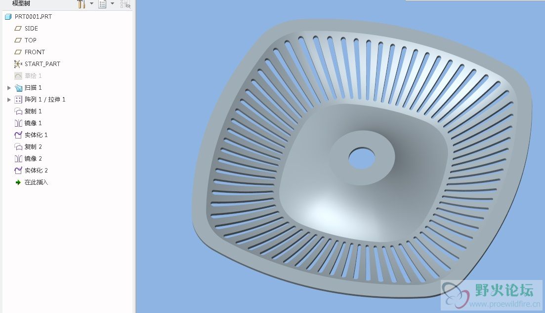

上下左右都对称的东西,不用想那么复杂,直接做四分之一

旋转中心轴不能选用草绘里面的图形中心线,需预先构建一个中心轴
