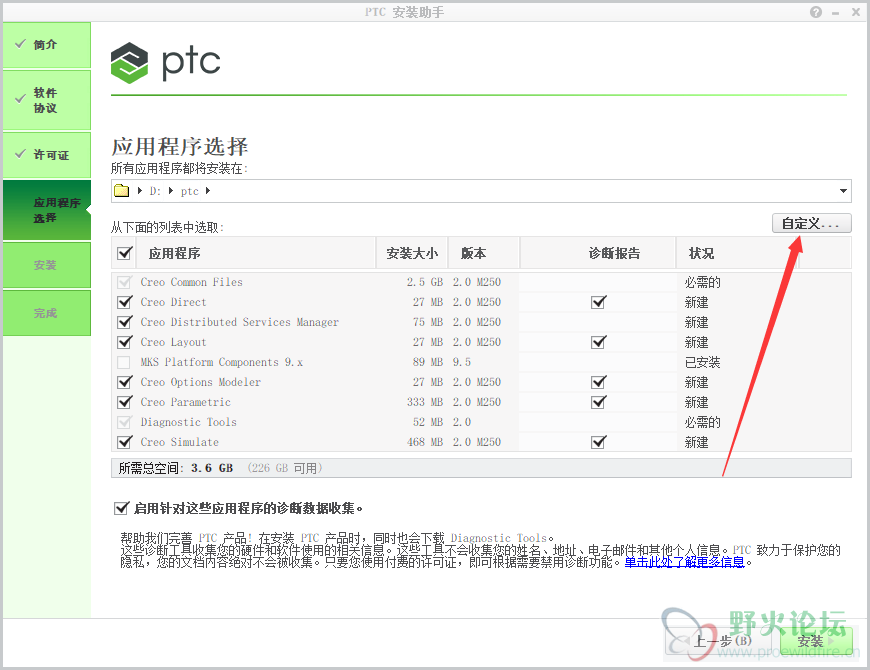

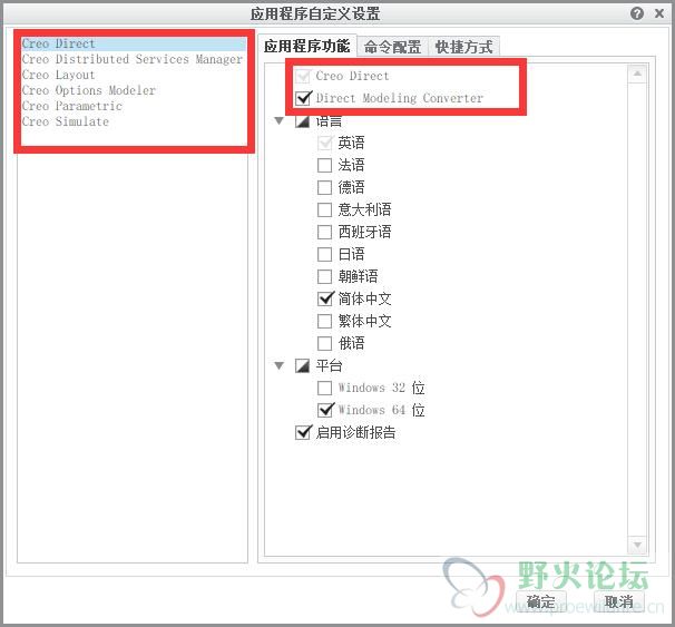

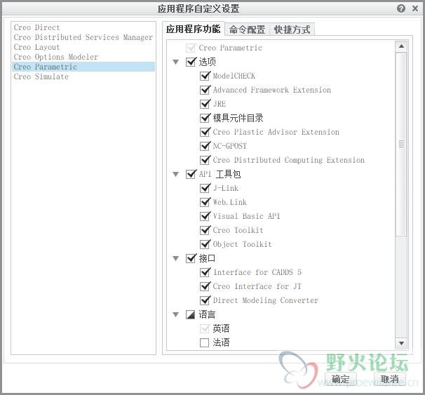

发表于 2019-1-19 20:28 | 显示全部楼层
第二个问题,全模块安装,安装所有模块,除了语言不用全部安装,这个界面选择自定义,然后后面的能勾的全勾上,我就不全部截图了,你们看着能勾的全勾,除了语言和系统多少位那个不用全勾

发表于 2019-3-6 11:12 | 显示全部楼层
今天更新creo5.0.4.0的createdrw失败问题 可能是Java版本需要更新,更新完问题解决
