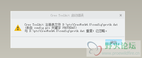

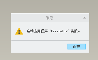

问题如图所示,求指导。。
注册表重复问题
注册表重复问题
createdrw失败
createdrw失败

发表于 2018-4-25 20:36 | 显示全部楼层
你config.pro 都是从哪里来的呀,谁在里面添加的 protkdat,本身是没这个配置的,你找到删了那一行吧
 楼主| 发表于 2018-4-26 13:39 | 显示全部楼层
多谢指导,第一个注册表重复问题已解决
多嘴一句,第二个问题要怎么搞?

name                                CreateDrw
startup                                java
java_app_class      C12959748
java_app_classpath  D:\ptc3.0\CreoWork3.0\CreateDrw\bin
java_app_start      Start
java_app_stop       Stop
allow_stop                        true
delay_start                        FALSE
text_dir                        D:\ptc3.0\CreoWork3.0\CreateDrw\text
end
protk.dat里面是这些内容,如何修改才能正常启动?正常启动的条件是什么课
start java怎样启动java
