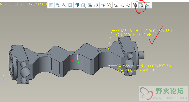

 楼主| 发表于 2018-4-25 09:23 | 显示全部楼层
yuanbin20 发表于 2018-4-24 14:20
个人觉得工程图中的尺寸类注释最好通过模型直接显示,这样可避免一些由于后续修改模型造成的错误,中心线之 ...
你的矩形的中心线怎么画的,我为什么没

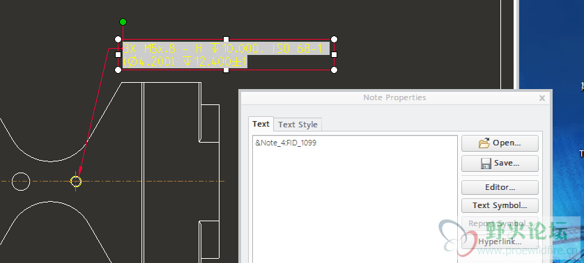

发表于 2018-4-25 10:52 | 显示全部楼层
isonormlt-regular.ttf
82
1456
252
版主
2225
热心助人勋章优秀会员勋章斑竹勋章希望之星勋章宣传大使勋章
发表于 2018-4-25 12:28 | 显示全部楼层
不支持中文啊?
愚者暗于成事,智者见于未萌
                                         --------《史记》
2272
341
3197
发表于 2018-4-25 12:34 | 显示全部楼层
是的,这个用在尺寸上比较好看,但注释得另选字体

发表于 2019-11-10 19:30 | 显示全部楼层
simhei你试试。这个字体支持中文。式样也差不多

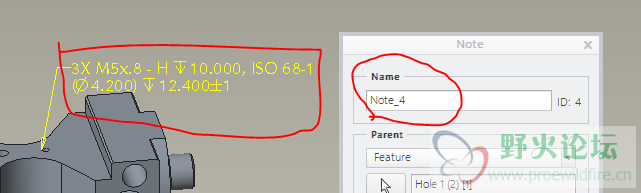

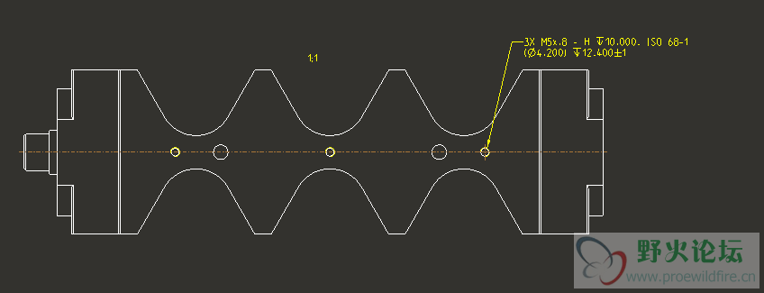

发表于 2019-12-9 11:24 | 显示全部楼层
liuhuzaqw 发表于 2018-4-24 17:25
1.工程图中的图层设置,如轮廓线,中心线;
你带着CAD操作思想来使用creo是不可取的。
层creo已经帮你默 ...
螺纹孔的标注不需要你手动标的,可以直接调用注释,手动标注最容易出错。直接调用参数后,底孔信息也一目了然
