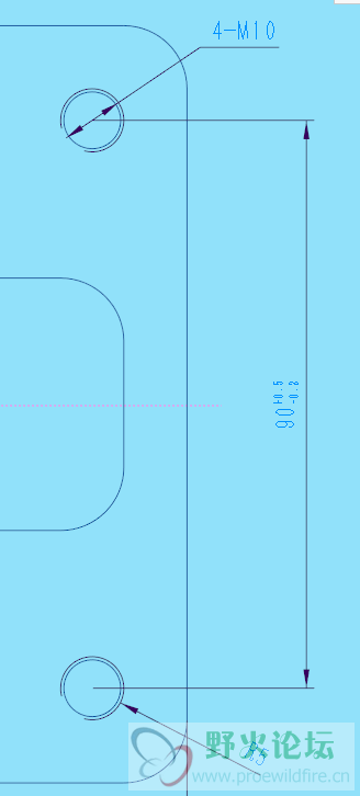

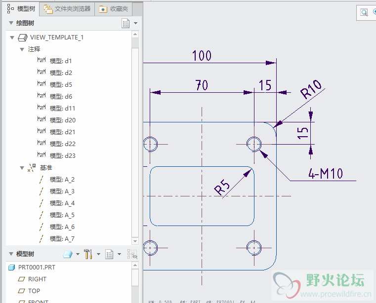

我想用creo4.0出工程图,但是过程中遇到各种各样的小问题,总是不能顺利的进行,把其中的小问题一一放出来,大家有问题的亮问题,有方法的把自己的方法与大家分享一下,后期我给总结成篇,传上来供大家参考。
下图中有下面几个问题:1.工程图中的图层设置,如轮廓线,中心线;2.螺纹的“十”字中心线怎么画;3.4-M10的显示方法,直接标注是图下方的R5,当然这个能改过来,我想问题的如何用4-M10的折线表示;4.有没有自动添加矩形中心线的方法。
今天先抛这一个问题出来,每天会陆续抛出不同问题,大家也加油,最后由我总结成文,谢谢!

 楼主| 发表于 2018-4-24 11:29 | 显示全部楼层
问题3的解决办法 1.选定R5在上面的框内有方向选项,点向下箭头,选择直径,右边点击尺寸文本将前缀中的R改为4-M

发表于 2018-4-24 17:25 | 显示全部楼层
你带着CAD操作思想来使用creo是不可取的。
层creo已经帮你默认分类好了。一般很少去改动。
轮廓线一般不需要你去设置了,creo也已经在默认为你配置好了。
中心线creo也已经帮你做好了。就是3D模型中的轴线。如果调用不出中心线,可能是你没有参数化建模的原因!
2.螺纹的“十”字中心线怎么画;中心线creo也已经帮你做好了。就是3D模型中的轴线。如果调用不出中心线,可能是你没有参数化建模的原因!
可以用快捷键来做!方法非常简单!
4.有没有自动添加矩形中心线的方法。
目前creo只能识别孔、轴的轴线,还不能识别非孔、轴特征的轴线
PS:
至于为什么工程图不添加绘制轴线中心线的功能,个人认为creo是参数化建模,
在工程图中绘制轴线的话,无法参数化关联到特征了。所以cero没有必要加此功能!

首先非常感谢你回答我的问题,如果矩形无法添加中心线的话,很多标注无法解决呀,怎么办

发表于 2018-4-24 22:30 | 显示全部楼层
这个是直接在论坛下载的creo4.0版,未另装任何字体,也未作任何设置,原汁原味的
