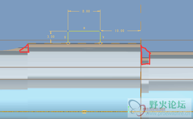

 楼主| 发表于 2018-4-23 11:39 | 显示全部楼层
另加图片

既然是环形槽,如何做凸缘特征?!
这个应该只能做切除功能!

地震断裂带上能做房子吗
如果一定要做,先搭梯子把这二处连接起来,做好以后再切除梯子
