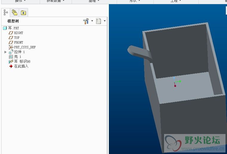

1)        耳特征是沿着曲面的顶部被拉伸的伸出项,并可以在底部被折弯,如图所示:

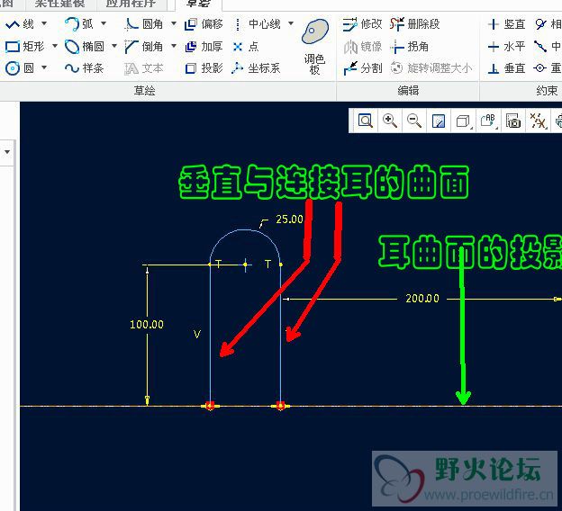

在创建耳特征时,注意绘制草绘耳截面的规则:
a.草绘平面必须垂直于将要连接耳的曲面。
b.耳截面必须开放且其端点应与将要连接耳的曲面对齐。
c.连接到曲面的图元必须相互平行,且垂直于该曲面,其长度足以容纳折弯。

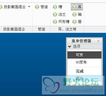

第一步:单击耳命令弹出如图所示对话框:

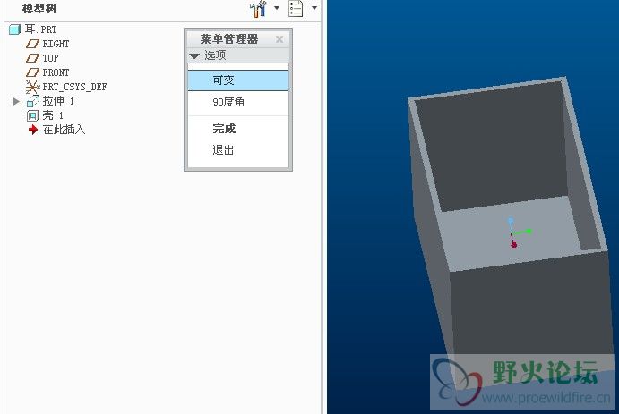

第二步:其中在折弯里面的角度有可变的和90°选项,可变的顾名思义就是在后面可以自己输入合适的角度值。
可变 - 耳以用户指定的、可修改的角度折弯,该角度从耳拉伸曲面测量得到。
90 度角 - 耳以 90 度折弯。对该角度不创建尺寸。
如图所示:(这里我选择“可变的”)

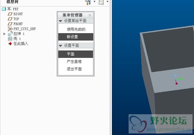

第三步:上一步确定后弹出如图对话框。单击选取草绘曲面(注意前面讲的规则,垂直于将要连接耳的曲面,所以草绘曲面的选择取决与你要放耳的那个曲面)。如图所示:
提示选择参考
这里面选择“右”“然后选择模型右侧面参考,如图:
确定之后进入草绘环境

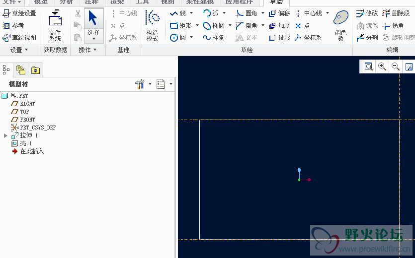

第四步:绘制耳的截面。如图所示:
