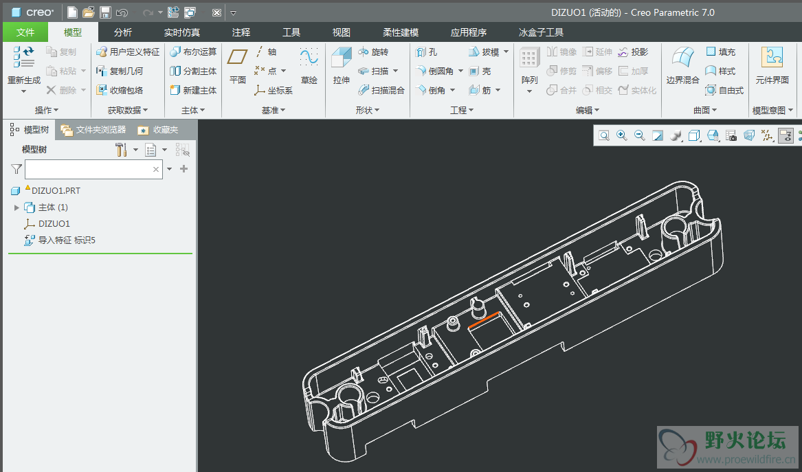

[已解决] 破面修补研究了一天还是搞不定

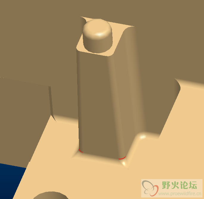

16#正解,的确有很多面是多余的,直接删除即可修复,四个角的R面得在IDD环境下分离出来,通过移动点、删除线、调整线、再把分离的面组合进去。

图中红色处(四处)就是多余面。

仔细看了下楼主发的文件,是不是有些曲面是多余的,将多余的曲面删除,直接自动修复--退出就是实体了

有两种方法,第一,用IDD模式,把多余的曲面删除,然后,自动修复一下即可,把破面重构下就能实体化了,第二,自己慢慢找出破面,把破面移除,重构一下,即可实体化

直接删除了多余的面就可以自动修复,实体化
