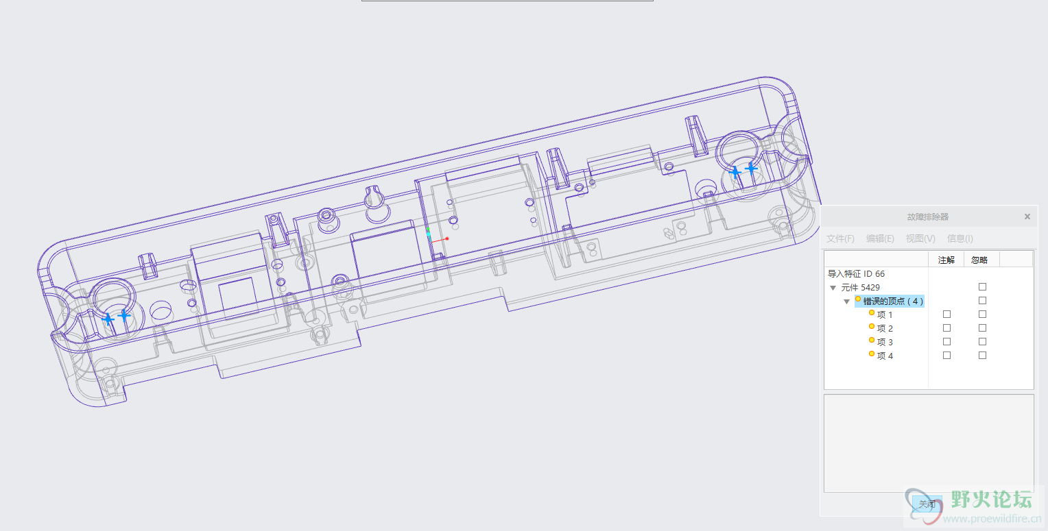

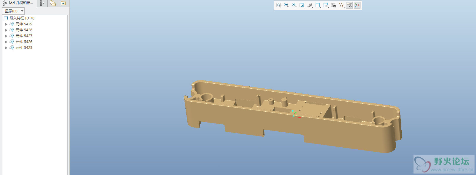

发表于 2018-4-20 18:16 | 显示全部楼层 |阅读模式
悬赏50金钱已解决
ige格式,见附件,研究了一天还是搞不定,求大神帮忙

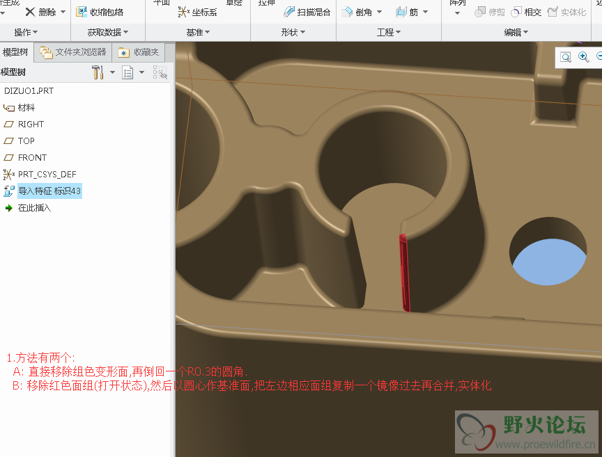

查看完整内容
不好意思,没注意看你的问题,忽略上面帖子吧 方法如下:
974
173
1761
yang_doing 发表于 2018-4-21 17:41
自己帮自己顶。有大神来看看吗,错误的点导致这个曲面是畸形
方法如下:

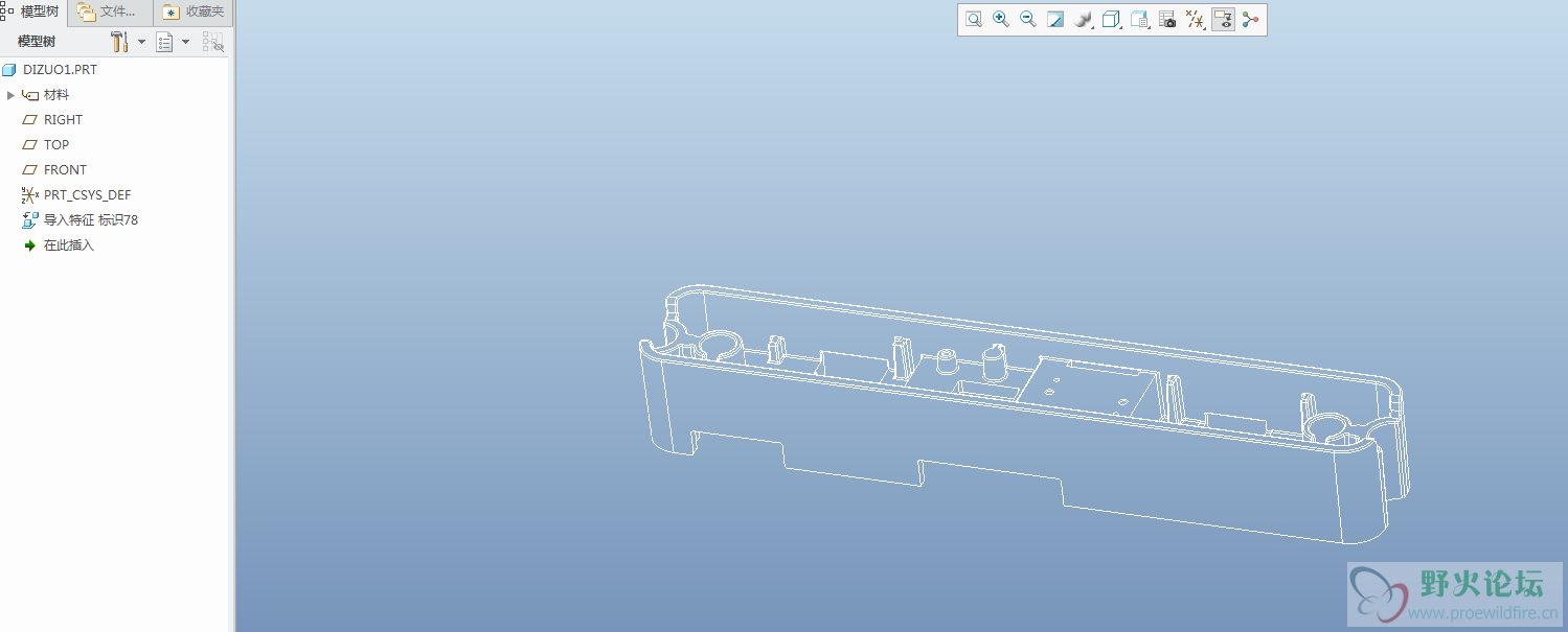

发表于 2018-4-20 19:00 | 显示全部楼层
看图片

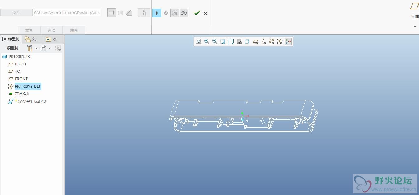

发表于 2018-4-20 19:02 | 显示全部楼层
CREO 4.0 5轻易修补

166

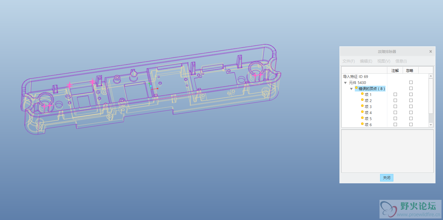

 楼主| 发表于 2018-4-21 10:34 | 显示全部楼层
不行啊,还有9个错误的点和两条线,我需要修补完破面后转为实体,再帮忙看下呗

 楼主| 发表于 2018-4-21 10:51 | 显示全部楼层
就这中点,“移动顶点”命令用不了,合并曲线也不行

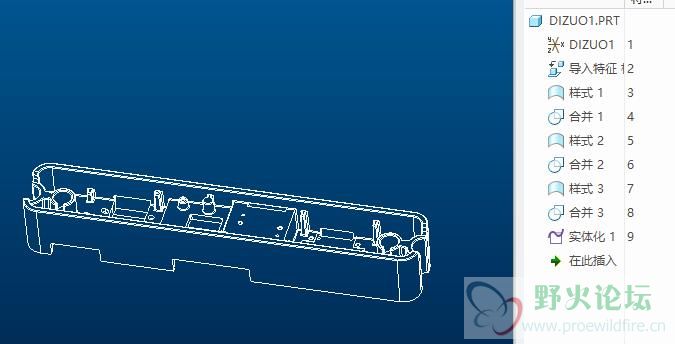

发表于 2018-4-21 13:26 | 显示全部楼层
我没有遇到你说的问题啊。我就是按我给你的图上那样就可以实体化啦,没有再其他的操作了啊

 楼主| 发表于 2018-4-21 13:45 | 显示全部楼层
你用的哪个版本?你发的igs我打开也一样是破面。。。
